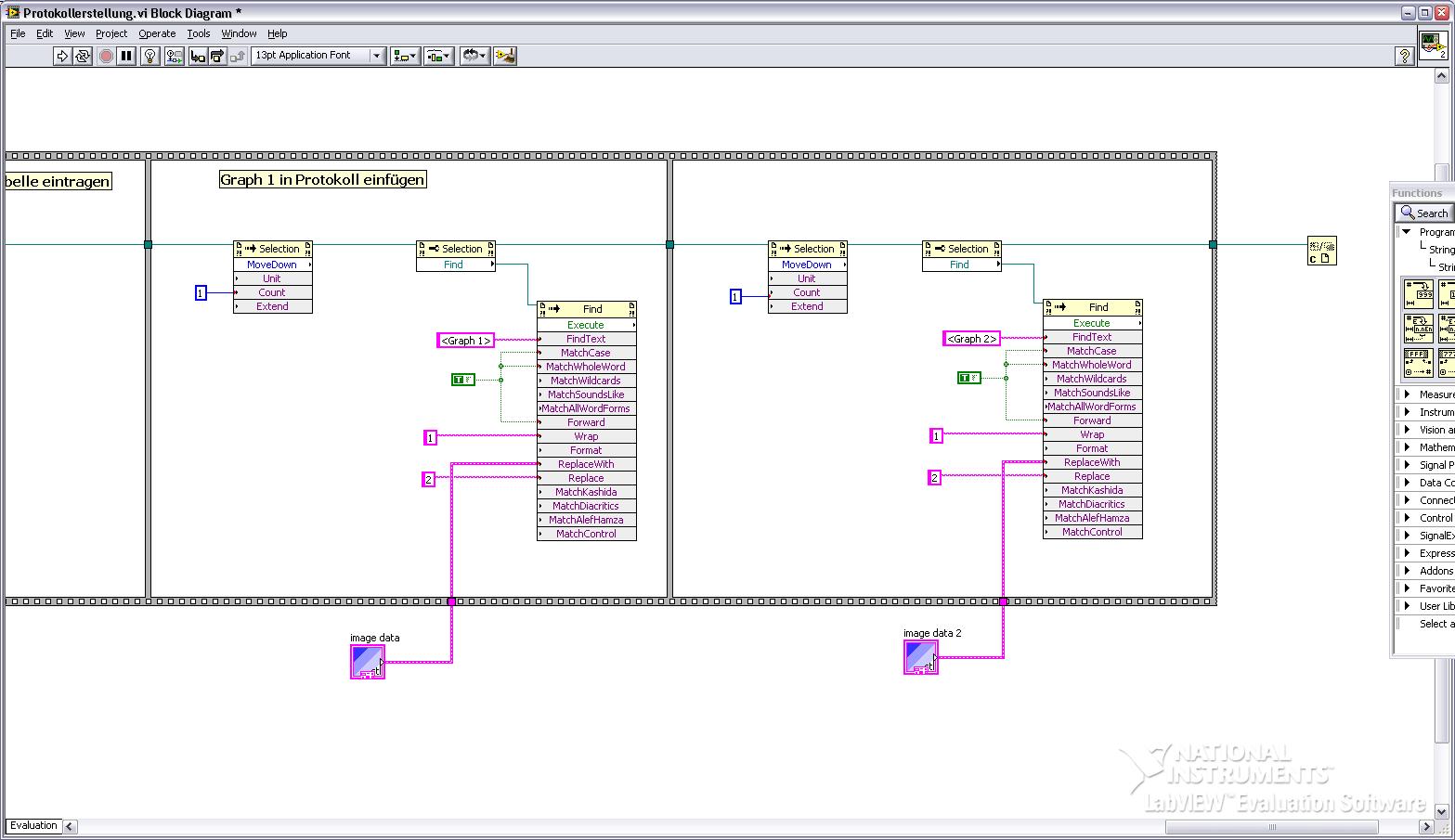

Einen wunderschönen guten Morgen wünsche ich,
kann mir jemand sagen, ob man ein jpeg einfach so an "replace with" anhängen kann?
Leider funktioniert das so nämlich nicht.
Was mach ich falsch?
Grüße + Danke,
Matze
25.08.2010, 08:43
SeBa Offline
Beiträge: 2.025
09SP1 & 10 FDS
65xxx
jpeg in Word einfügen
Nein. Geht nicht.
ReplaceWith ersetzt Text mit Text.
Schau dir mal Document.InlineShapes an.
Gruß SeBa
EDIT:
Doch noch gefunden.... LVF-Link
