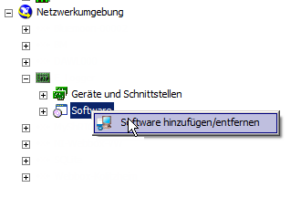

Hallo!
Ich habe folgendes Problem
Anfangs hatte ich Labview 2010 auf meinem PC installiert, und ein Programm geschrieben, welches auf ein cRio-Gerät zugreift! Ich hab nun Labview 2011 installiert, mein Programm kann ich zwar öffnen, wenn ich jedoch die Verbindung zu cRio herstellen will, kommt eine Fehlermeldung, dass ich eine neuere Version verwende, als diejenige, die auf dem cRio läuft, und ich soll irgendwas aktualisieren, mit "MAX" oder so ähnlich (kann jetzt leider nicht den genauen Wortlaut widergeben, da ich nicht im Büro bin, werde das nachreichen).
Welche Software muss ich installieren, damit ich diese Verbindung herstellen kann, hat jemand eine Idee?
danke schon mal im voraus
mfg
05.03.2012, 13:30 (Dieser Beitrag wurde zuletzt bearbeitet: 05.03.2012 13:34 von jg.)
RE: keine Verbindung zu cRio möglich!
MAX = Measurement & Automation Explorer öffnen, dann unter Netzwerkumgebung nach angeschlossenen Geräte suchen (passiert normalerweise beim Start des MAX).
Dann cRIO "öffnen", und Rechtsklick auf "Software".
Jetzt ein LV-2011er Paket installieren...
05.03.2012, 19:02
Leo1 Offline
Beiträge: 30
Registriert seit: Feb 2011
ah, danke!
Und woher bekomm ich dieses Labview 2011-Paket? Wird das automatisch installiert, oder muss ich das Paket irgendwo downloaden?
05.03.2012, 20:28
Du schreibst doch, du hast LV2011 installiert! Hast du nicht die nötigen Zusatzpakete wie Real-Time, FPGA und eine aktuelle Device-Treiber-DVD, hier vor allem einen aktuellen RIO-Treiber mitinstalliert?
