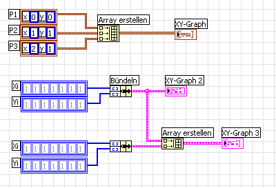

Liebe LabVIEW Gemeinde.
Ich würde gern mehrere Kurven in einem Graphen darstellen um vergleichen zu können.
Da ich beim XY Graph immer nur ein Array anschließen kann frag ich mich wie man das realisieren könnte.
Kann mir jemand helfen ?
Für eure Mühe schonmal Danke im voraus :-)
Citlab
19.05.2006, 16:28
Ich habe jetzt keine Zeit das Thema umfassend zu beantworten, deshalb nur etwas zu:
Zitat:Da ich beim XY Graph immer nur ein Array anschließen kann frag ich mich wie man das realisieren könnte.
Deine Aussage ist richtig, und darüberhinaus gilt sogar: an einen xy-Graphen kann man, im Gegensatz zu den normalen Graphen, kein zweidimensionales Array anschließen. Das schließt aber überhaupt nicht aus, mehrere Kurven darzustellen.
Es gibt zwei Möglichkeiten, den xy-Garaphen mit Daten zu füttern:
Methode 1: Jeder Punkt [x;y] ist ein Cluster, dem Graph wir ein Array dieser Punkt-Cluster übergeben. (oberer Teil des Bildes).
Methode 2: Der Graph-Input ist ein Cluster, bestehend aus den beiden Arrays der x- und der y-Werte (mittlerer Teil des Bildes)
Der Vorteil von Methode 2 ist, daß damit mehrere Kurven übergeben werden können, und zwar lassen sich mehrere dieser Cluster wieder zu einem Array zusammenführen (unterer Teil des Bildes)

1000 Dank :-)
