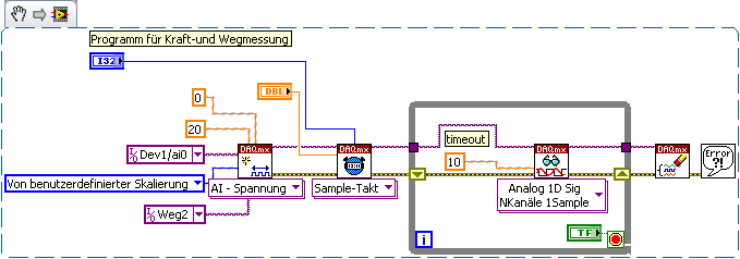

Ich brauche dringend eure Hilfe,
ich will drei Wegsensoren und drei Kraftsensoren (jew. analog in) in einem Diagramm darstellen.
Leider weiß ich nicht, wie ich das am besten machen soll...
Wichtig ist auch, dass jedes Programm sein eigenes Offset hat!
In meiner Anlage seht ihr mein Programm für ein Weg-, bzw ein Kraftsensor (Programme sind identisch aufgrund analog in), dh. 6x das gleiche Programm!!
Könnt ihr mir bitte sagen, wie ich am besten alle Programme miteinander verknüpf, so dass:
1. Alle Signale in einem Diagramm angezeigt werden
2. Jedes Programm seinen eigenen Offset hat
Vielen Dank!!!

Hallo Jasmin,
erstmal ein Tipp zur generellen Programmierung:
Initialisierungen immer vor einer Schleife, Aufräumoperationen immer nach einer Schleife. Egal ob es um DAQmx-Tasks geht oder um Dateien, Referenzen, Queues, usw. (siehe Anhang)!
Zweitens:
Wäre es nicht sinnvoll, deine 6 Sensoren/AnalogIns als einen Task zu definieren? Dann bräuchtest du nicht 6 parallele identische Schleifen. Und zusätzlich bekämst du auch gleich vom DAQmxRead alle Signale auf einmal geliefert (N Channel, N Samples)...
