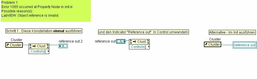

GT zum ersten Problem:
Deine Fehlermeldung konnte ich reproduzieren.
Mögliche Lösung die mir bitte jemand erklärt im Anhang 1.

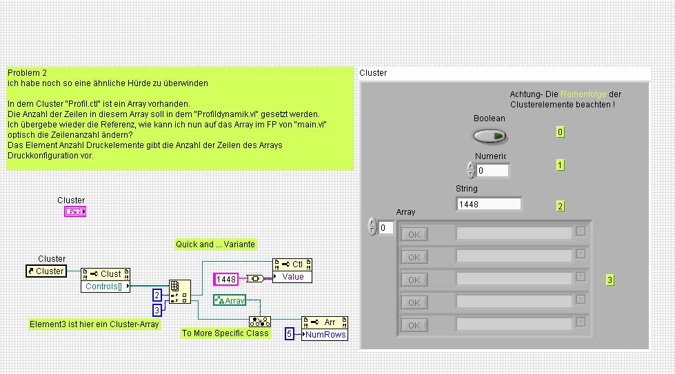

Zum zweiten Problem siehe Anhang 2.

mit Referenz Wert in Cluster setzen
Vielen Dank rasta für die genaue Info. Das hat mir weiter geholfen Rolleyes
