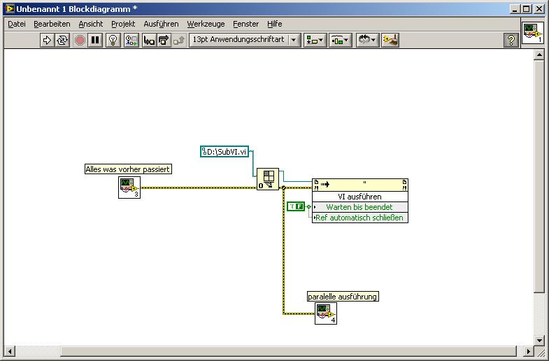

Sie sind ja aber nur indirekt voneinander abhängig. Wenn im MainVI eine bestimmte Bedingung erfüllt ist, dann soll er das SubVI aufrufen. Ja und dann weiter im Text. Mehr will ich gar nicht ... Spricht man hier von Abhängigkeit, wenn eine Bedinung erfüllt sein muss, um das SubVI zu starten? Das SubVI wird ja nicht mit Daten versorgt. Es soll nur gleichzeitig laufen.

in dem fall würde ich den von IchSelbst angesprochenen VI-Server verwenden. Du kannst dann das Sub-VI starten mit der Option "Warten bis beendet = false"!

So hab ichs ja auch ungefähr ... siehe "03-01 OpenVI.vi"

Ich kann, trotz dieser Serverfunktion, nichts im MainVI machen. ...

Un Dir aus Deiner Not zu helfen, hier mal das von Dir ursprünglich gewünschte ganz einfache Beipiel.
Lv85_img
Sonstige .vi  Sub.vi (Größe: 12,46 KB / Downloads: 229)
Sonstige .vi  haupt.vi (Größe: 13,33 KB / Downloads: 259)
