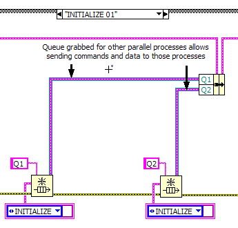

Aber warum klappt es mit der queue-konstante in diesem Beispiel:
http://expressionflow.com/wp-content/upl...xample.zip
10.01.2012, 23:59
RE: queue per Konstante/Bedienelement anfordern
Weil in diesem Bsp im "Init-Case 2" die Refnum der Queue in einem Schieberegister gespeichert wird:
Über den Rechtsklick->Create Constant wird dir "nur" der Datentyp für eine Queue-Referenz erzeugt. Aber die Queue-Refnum selber wird immer erst zur Laufzeit durch den ersten Aufruf von "Obtain Queue" erzeugt.

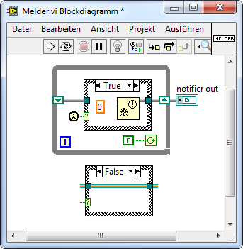

Du kannst die Queue doch jeweils einfach in die Schleifen reinführen...oder z.B. auch in eine lokale/globale/functional global Variable speichern und dort wieder auslesen, wo du in die Queue schreiben willst! Der Queue-Draht ist ja nur sowas wie ein Zeiger bzw. eine Referenz auf einen Datenspeicher...du brauchst dir also keine Sorgen machen, dass du hier Probleme kriegst weil du den LV-Data flow nicht einhälst!
Du musst also nicht unbedingt jedes Mal "Obtain Queue" ausführen...wobei das auch egal ist. Wenn im Speicher schon eine Queue "Q1" existiert, dann wird diese bei weiteren Obtain-Operationen einfach wieder verwendet und nicht jedes mal neu erzeugt!

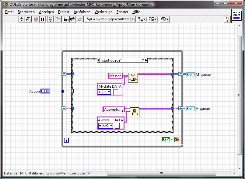

Super, vielen Dank euch allen. Das diese Queue-konstanten im init gefüllt werden, hab ich übersehen. Das ist mir dann doch zu unübersichtlich. Mein init-case ist eh schon überfüllt.
Hab es jetzt mal wie vorgeschlagen in eine FGV gepackt (siehe Anhang). Funktioniert prächtig.
