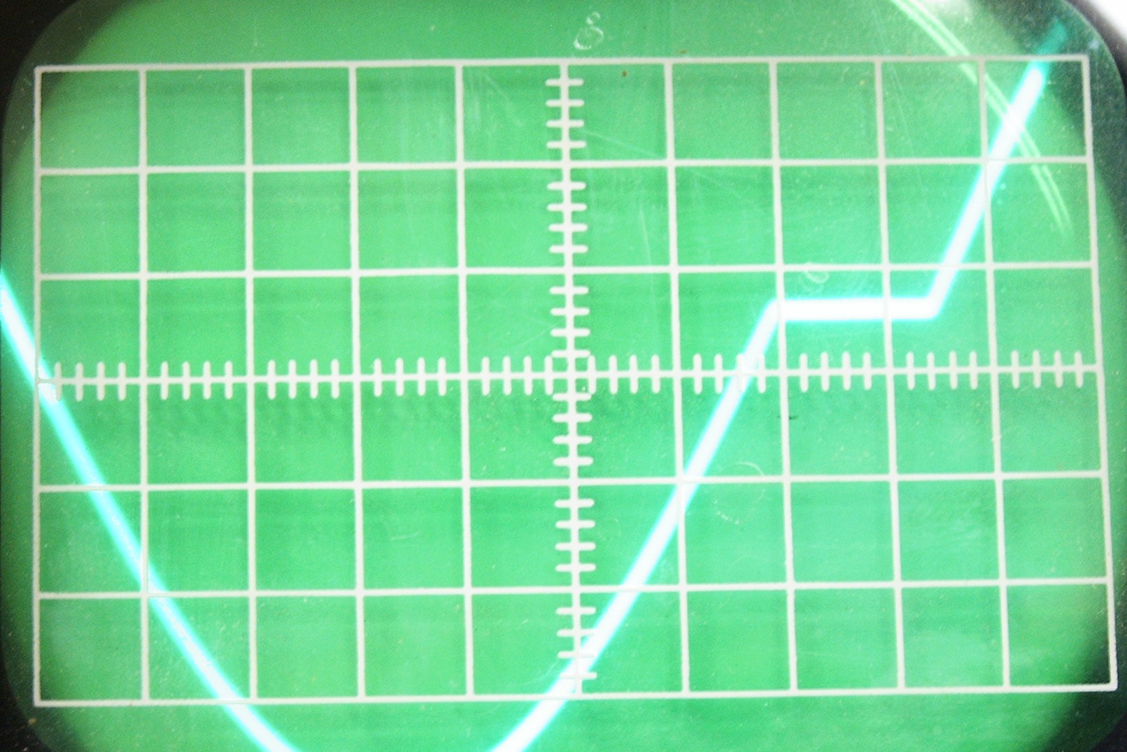

Hallo liebe LabVIEW-Gemeinde,
ich würde mich sehr freuen, wenn mir jemand eine Anregung geben könnte.
Folgendes Problem beschäftigt mich schon seit Tagen.
Vorhandene Technik :
LabVIEW Lv85_img / PCI 6221 /BNC 2120
Zur Vorgeschichte:
Ich habe begonnen mit einem Express-VI meine Schaltung aufzubauen. Dabei habe ich am Oszilloskop festgestellt, dass das ausgegebene Signal nicht wirklich eine Sinusverlauf hat! Nun habe ich im Forum einige Sachen gelesen und festgestellt, dass man die Finger von diesen Express-VI lassen sollte. Auch habe mich schon mit diversen Beispielen beschäftigt sowie den Beitrag "sauberes Sinussignal" gelesen.
Voran scheitere ich...bzw. meine Frage!
Am Ausgang "AOo" soll später ein Signal von 0-10V anliegen. Dieses Signalverlauf soll ein einfaches "sauberes" Sinussignal sein, wo die Amplitude bzw. die Frequenz geändert werden kann!
Wo kann ich hierzu etwas finden? Bzw. wo kann man hierzu etwas nachlesen? Dabei würde ich mich brennend für den Funktionsweise bzw. Aufbau einer Datensignalerzeugung ohne "Express-VI" interessieren.

Hallo, ich mache mal kurz einen Schuss ins blaue.
Wie hoch ist denn die Taktfrequenz für den Analog Output?
Weil wenn du einen Sinus generierst der 20 Hz haben soll und du nur 100 Hz als
Takt hast, hast du nur 5 Werte für eine Periode zur Verfügung. Der Sinus sieht dann
nicht so toll aus...
War nur so eine doofe Idee gerade. Vielleicht aus versehen zu kleine Rate im Epxress Teil eingestellt.
Wenns das nicht ist, nichts für ungut

Hallo Grobi,
Vielen Dank für Deine schnelle Antwort!
ich stelle mal ein Bild mit dazu mit rein. Ich denke, dass liegt nicht an der Abtastfrequenz.
Verwende ich ein vorgefertigtes VI als Beispiel ist der Signalverlauf tadellos.
Jedoch muss ich ich die Frage offen lassen! Ich kann bis jetzt nicht sagen wie hoch die Abtastfrequenz ist!

Hmm die eine Halbwelle sieht ja eigentlich gut aus.
Das Stück was da fehlt sieht ja aus wie eine Zeit wo quasi nichts passiert.
In dem Express-VI kann man glaube ich einstellen "kontinuerlich" oder "n samples".
Hat es eventuell was damit zu tun, dass du "n samples" gewählt hast mit einer While-Schleife
drum herum und so quasi den Task in jedem Durchlauf neu startest?
Ich bin nicht so der DAQ-Spezi, hab selber erst seit 3-4 Wochen so ein Teil hier liegen,
wenn ich also murks erzähle muss einer dazwischen hauen. Aber da die Beispiel-VIs
ja zu funktioneren scheinen wird es dann wohl ein programmiertechnisches Problem zu sein.
Gut wäre, wenn du eventuell einen Screenshot oder dein VI mal hier hochladen könntest,
damit die "Freaks des Forums" (im positiven Sinn) mal drübergucken können.
Kleiner edit: falls nur Screenshot aus irgendwelchen Gründen, auch mal die Express-Vi EInstellungen dazu nehmen

Hallo Grobi (Robert)& Jens,
ich habe es geschafft!
Ich habe ein Beispiel einfach auf mich umgemünzt und es funktioniert tadellos!
Mit den Express-VI´s habe ich es auch nach langen hin und her nicht hinbekommen.
