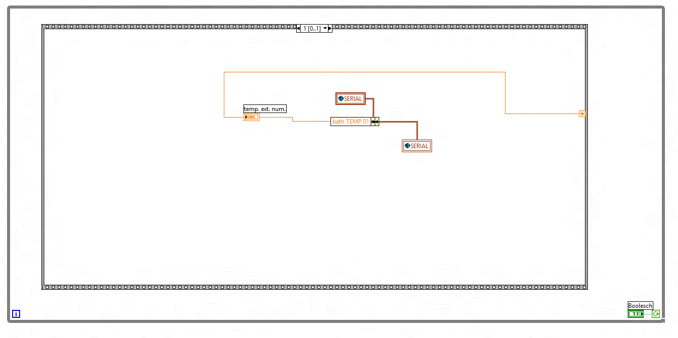

Hallo LabView-Forum,
ich arbeite seit Kurzem mit LV 6.1 an der Verbesserung einer Kontroll- und Messsoftware für ein Messgerät. Im Folgenden möchte ich ein Problem bei der Datenabfrage mit VISA an mehreren RS232 - Anschlüssen beschreiben. Der Mess-PC wurde mit Windows XP und LV 6.1 frisch aufgesetzt. Eine eingebaute PCI-Karte mit 4 RS232-Anschlüssen befindet sich auf der Hauptplatine. In der Haupt-VI "data acquisition" befindet sich eine Zeitschleife, die aller x Sekunden 3 Abfragen über RS232-Anschlüsse ausführt. Diese ruft immer 3 Unter VIs auf:
  1. Thermo1.vi
  2. Thermo2.vi
  3. DewPoint.vi
Thermo1/2.vi fragen die aktuelle Wassertemperatur am Thermostaten 1/2 ab. DewPoint.vi fragt die Informationen von einem Taupunktsspiegel ab.
Normalerweise funktioniert das Programm ohne Probleme, doch von Zeit zu Zeit erscheint folgender Fehler:
Fehler: -1073807339 in Thermo0/1.vi->SERIAL data acquisition.vi aufgetreten.
Mögliche Ursache:
VISA: (Hex: 0xBFFF0015) Timeout aufgetreten bevor Operation beendet wurde.
Mögliche andere Lösungsthreads haben ergeben, dass ich den Timeout Paramter höher setzen sollte, 5 bzw 10 Sekunden haben das Problem nicht gelöst.
Ein Kollege von der Arbeit hat gesagt, dass das Problem darin liegen könnte, dass die gleichzeitig stattfindenden Abfragen einander behindern könnten ?!
Ich in der Zeitschleife also die Abfragen nacheinander statt nebeneinander ablaufen lassen sollte.
Was würdet ihr empfehlen?
Gruß, MODDER

Hallo MODDER,
Zitat:Ein Kollege von der Arbeit hat gesagt, dass das Problem darin liegen könnte, dass die gleichzeitig stattfindenden Abfragen einander behindern könnten ?! Ich in der Zeitschleife also die Abfragen nacheinander statt nebeneinander ablaufen lassen sollte
Das erscheint mir nur sinnvoll, wenn alle Geräte an einem RS232-Anschluss hängen. Und das ist eher unüblich...
Andererseits schadet es auch nicht, die Geräte nacheinander abzufragen (solange sie nicht selbst x Sekunden für die Antwort brauchen)...
Zitat:Der Mess-PC wurde mit Windows XP und LV 6.1 frisch aufgesetzt.
Eine 12 Jahre alte Software auf einem 12 Jahre alten OS, welches ab nächstes Jahr nicht mehr supported wird. Das nenn ich "zukunftssicher"! Big Grin
(Sag nicht, es käme auf die 4 RS232-Ports an. Ein entsprechendes USB-Teil kostet vielleicht 20Eur...)
Anniemacht_2
Thema gesplittet, da neue Frage!
Zitat:Timeout Paramter höher setzen sollte, 5 bzw 10 Sekunden haben das Problem nicht gelöst.
Deine Schleife läuft mit >=1Hz, da sind TimeOuts mit >1s eher hinderlich...

Hallo Modder,
vielleicht würde es ja helfen, die VISA-Verbindungen nicht dauernd neu zu erstellen und gleich wieder zu beenden. Diese Vorgehensweise legt jedenfalls dein Bild oben nahe...
Stattdessen: VISA-Referenzen beim Start erstellen und erst nach der Schleife wieder beenden. Nur wenn Fehler zwischendrin auftauchen, durch Schließen/Neuöffnen den Fehler zu beheben versuchen!

Du hast vollkommen Recht - die Verbindung wird ständig neu aufgebaut und beendet.
Thermo0.vi
Thermo1.vi
Der Mess-PC wurde auch hardwaremäßig auf den neuesten Stand gebracht!
Gruss, MODDER

Hallo Modder,
wenn Thermo0 und Thermo1 den gleichen Frame1 in ihrer Sequenzstruktur haben, dann habt ihr dort eine prima RaceCondition programmiert. Da solltet ihr die subVIs doch besser nacheinander aufrufen!
Wozu überhaupt die Sequenzstruktur? Das geht doch auch ohne gleich gut/schlecht...
Ich hoffe, der User muss nicht die ganze Zeit auf das FP der subVIs schauen. Die Farbe hält man ja nicht lange aus Big Grin

Hi
jedes VI hat seine eigene VISA - Objekt. Das heißt aller x Sekunden werden 3 VISA Objekte erstellt und geschlossen. Ich verstehe den Sinn der Sequenzstrukturen nicht - Es wird doch erst Frame0 und dann Frame1 durchlaufen - Das reicht doch wenn man das ohne diese Struktur darstellt, sprich auf einem Bildschirm! Was bringt eigentlich, dass 'number of runs' in der Zeitschleife hier

Hallo Modder,
so geht das ohne Sequenzstruktur:
Das löst aber nicht dein Problem mit TimeOut und möglicher RaceCondition...
- Wie oben beschrieben solltest du nicht ständig die Verbindung neu aufbauen.
- Ich würde die Schleifen aus den subVIs entfernen. Du hast doch schon eine Hauptschleife! Außerdem musst du momentan jedes subVI einzeln beenden, auch nicht der Weisheit letzter Schluss...
