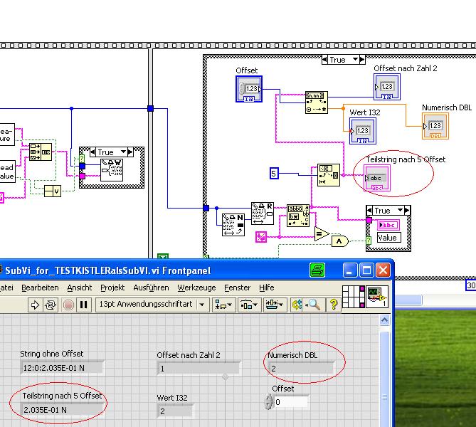

hab schon wieder ein Problem mit meinen Strings.Blush
Ich bekomm von einem Gerät einen String. z.B: "2.000E-01 N"...das sind also 0,2 N.
Jetzt hätte ich das gerne als richtige Zahl im DBL Format.
Dazu hab ich dann versucht mit "Exp. String zu Zahl" zu arbeiten. Aber irgendwas mach ich da wohl falsch.
Als Zahl zeigt er mir nämlich nur eine "2" an...mit einem "Offset nach Zahl" von "2"....wegen "_N"
Ich zeig euch mal lieber das Blockdiagramm...hoffentlich kann mir jemand helfen.
MfG
Ede
19.01.2012, 11:20
Beiträge: 17.533
RE: string format tabelle
Hallo ede,
so vielleicht:
19.01.2012, 11:35
ede84 Offline
Beiträge: 59
Registriert seit: Oct 2011
Thumbs Up RE: string format tabelle
hey Danke Gerd!!
Es funktioniert.
Big GrinBig GrinBig Grin
