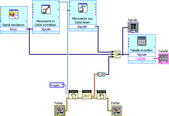

' schrieb:...aber es funktioniert weder mit der ExpressVi 'Messdaten lesen' ...damit es rund wird, angehängte Beweisführung wenn Konfiguration gleich => keine Probleme
...noch mit den Datei I/O TDMS:Streaming 'TDMS lesen' ...siehe 2. Variante => keine Probleme, also wäre es hilfreich Deine Info's mit Konfiguration und Beispielen(frei nach Jens_G) zu untermauern
...da ich sie mit Matlab auswerten wollte.. dafür war die Informationsmöglichkeit gedacht
Lv85_img
Sonstige .vi  Matth_us_tdms_lesen_schreiben_lv85.vi (Größe: 215,63 KB / Downloads: 290)
viel Erfolg beim Ausprobieren

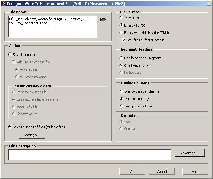

ich habe messwerte mit einem NI 9205 modul mit 13 kanälen über eine längere zeit aufgenommen. Diese dateien siond ca 400 mb groß. Deswegen kann ich keine beispieldatei hochlanden.
zum speicher habe ich die Express VI 'Messdaten in datei speichern' verwendet. Ich habe 2 bilder mit den eigenschaften angehangen.
Jetzt möchte ich die dateien wieder lesen damit ich sie filtern und anschließend als lvm dateien speichern kann.
beim öffnen dieser dateien, egal ob per express Vi oder per TDMS Streaming, kommt immer der Fehler 2525. Dieser besagt das eine Datentypumwandlung in TDMS nicht möglich ist.
Zum testen habe ich die datei in diadem geladen und anschließend wieder als tdms gepeichert. Dannach hatte LabVIEW kein problem mehr die datei zu lesen.
Jetzt würde ich gerne wissen ob es eine bessere lösung dafür gibt, ohne umwege über diadem.

ich habe mit NI telefoniert und die meinten dieser Fehler sei ein bug, den sie noch beheben müssen.
