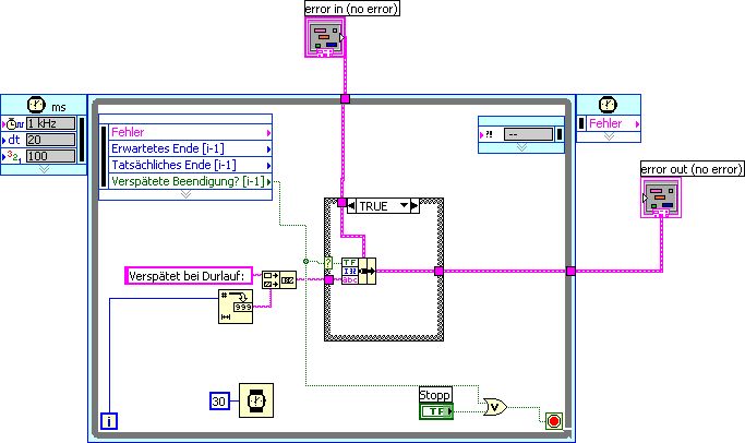

Also, ich möchte in einer zeitgesteuerten Schleife eine relativ aufwendige Berechnung in einer geringen Periodendauer durchführen.
Da diese Problem dazu führen kann das die schleife es nicht ganz schafft hätte ich gern eine fehlermeldung, falls finished late auftritt, dazu gibt es ja den error Ausgang, allerdings bekomm ih dort irgenwie keinen Fehler ausgegeben, wie funktionieren hier die Fehlermeldungen?

Da aus deiner Beschreibung nicht ganz hervorgeht, ob du das kennst, gebe ich dir mal den Tip, auch wenns ganz trivial ist.
Den Kasten wo standardmäßig nur "Fehler" als Ausgang steht, kannst du erweitern (aufziehen). Es steht dir dann ein Ausgang "finished late" zur Verfügung, der auf True schaltet, sollte das Problem auftreten.

Erst mal danke für deine schnelle antwort, doch den "Left Data Node" hatte ich gefunden, allerdings muss ich hier ja die Fehlermeldung selber bauen (sicherlich trivial) allerdings dachte ich das die "Timed Loop" vielleicht direkt am Output Node einen Error ausgibt.
Weil in das in der Hilfe ja auch so erklärt wird :
"OUTPUT Node: Returns any Error the Timed Loop generates"

Das Problem ist, dass eine verspätete Durchführung für LabVIEW kein Fehler ist. Es entspricht wohl mehr einer Warnung. Die Schleife bricht ja auch nicht ab, wenn dies auftritt.
Wenn du das ganze also unbedingt in einem Fehlercluster brauchst, dann kannst du das z.B. so machen. Hier bricht die Schleife dann auch ab.
