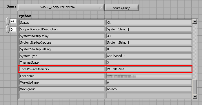

gibt es eine Möglichkeit die Größe des verfügbaren RAM Speichers zu bekommen? Ich will für diverse Controls ein Maximalwert definieren der von dieser Größe abhängt.

Hab mir vor einiger Zeit mal einen WMI-Query zusammengeklickt...
Guckst du Scrennshot:
Lv09_img2
Sonstige .vi  WMI_Query.vi (Größe: 31,18 KB / Downloads: 231)

@IchSelbst: Jo, "dwAvailPhys" ist genau das was ich gesucht habe. Jetzt muss ich nur noch abschätzen wie viel man davon auch nutzen darf um immer noch Reserven zu haben.
