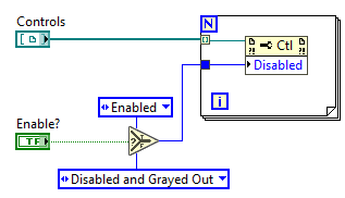

Um die Programmoberfläche für den Anwender übersichtlich zu gestalten, werden bestimmte Bedienelemente je nach Anforderung ausgegraut / eingeblendet bzw. aktiviert, außerdem werden Cluster, Tabs usw. genutzt. Da das de- aktivieren der Bedienelemente über Property Nodes viel Platz im Programmcode einnimmt, will ich das in ein Sub-VI auslagern.
Es wird schon seit einiger Zeit ein Sub-VI (Set Enable State on Multiple Controls) verwendet, aber die benötigten Referenzen benötigen nicht (viel) weniger Platz.
Die Referenzen in ein Array oder ein Cluster (Darstellung als Icon) zu packen, würde Platz sparen.

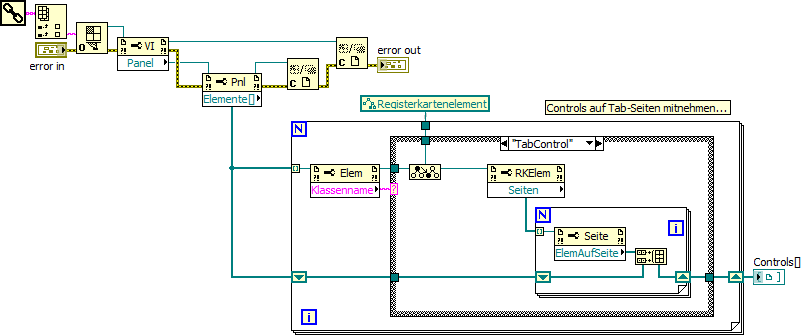

1. Ich sammle alle mich interessierenden Referenzen mittels eines subVIs ein:
Hier muss man darauf achten, die nötige Rekursionstiefe bei der Suche nach Controls zu erreichen (TabContainer, Cluster).
Neuere LabVIEW-Versionen bringen dafür auch ein fertiges VI mit, aber ich habe das hier schon unter LV8 entwickelt…
2. Diese Referenzen werfe ich in eine FGV, die sich intern zu jeder Referenz einmal das Label des Controls holt und merkt:
3. Wann immer es jetzt interessant wird, rufe ich diese FGV über einen Wrapper auf und sage nur noch, welches Control (anhand seines Labels!) en-/disabled werden soll:
In diese FGV habe ich noch etwas "Logik" hineingepackt, damit mehrere Bedingungen für das En-/Disablen verwaltet werden. Damit erreiche ich, dass ich Controls an mehreren Stellen beeinflussen kann.

Gerd, das entspricht im Grunde meiner Idee.
zu 1. Habe ich mit TabContainer und Cluster schon umgesetzt (Weitere würden bei Bedarf folgen.). Deine Version ist etwas eleganter z.B. mit den Klassennamen.
Wo findet man das fertige VI der neueren LabVIEW-Versionen? Da ich das VI noch um weitere Möglichkeiten erweitern müsste, wäre das wahrscheinlich einfacher.

Zitat:Zu 1. Wo findet man das fertige VI der neueren LabVIEW-Versionen?
Früher in den HiddenGems. (Schau mal in das PDF für LV2014.)
Immer noch: vi.lib\Utility\traverseref.llb
Zitat:zu 3. Das wollte ich auch so machen, aber hier hänge ich an der Umsetzung.
Ich merke mir zu jedem Control die "Caller" und deren En-/Disable-Wünsche. (Im letzten Bild oben fehlt noch ein String-Input an der Enable/Disable-Funktion, die den "Caller" angibt.)
Nein, die VIs kann ich hier nicht hochladen…
Zitat:Wie klickst du die Logik zusammen? Ich wollte das über Cluster mit den Labels machen.
Alles, was mit Key-Value-Paaren zusammenhängt, löse ich mit VariantAttributen.
Einfach den Control-Label als Attributnamen verwenden, im Attribut selbst ist dann die Datenstruktur zur Verwaltung des En-/Disable-Zustands gespeichert.
