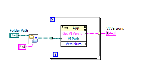

von welcher Version ist dieses VI?
da liegen diverse VIs auf der Festplatte aber bevor ich sie öffne (und verändere) würde ich gerne wissen von welcher Version die sind. Aber ich weis keinen Weg zu dieser Information zu kommen.
Bitte um einen Hinweis

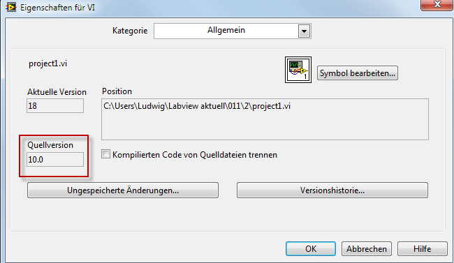

Du kannst sie doch aufmachen und nachschauen. Dann kannst Du sie immer noch ungespeichert schließen.
http://lavag.org/topic/12241-labview-shell-launcher/
20.12.2010, 15:18
macmarvin Offline
CLA
Beiträge: 445
Registriert seit: Sep 2006
81373
Da gibt's direkt ne VI-Server Methode dafür.
20.12.2010, 16:30 (Dieser Beitrag wurde zuletzt bearbeitet: 20.12.2010 16:31 von Lucki.)
Also ich halte es für durchaus sinnvoll, neben den bereits gegebenen Antworten auch mal die einfache Antwort für die Dummies unter uns zu geben.
VI öffnen - richtig, wurde bereist gesagt, und Gottfried hatte sich für den Tip bedankt.
Aber wie jetzt weiter?
Rechte Maustaste auf Ikon --> VI-Eigenschaften --> allgemein
liefert:
