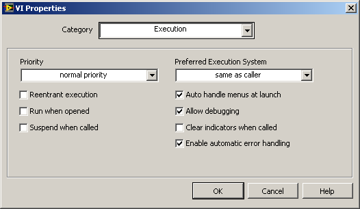

Bei Properties gibt es eine Möglichkeit die Indicators bei jedem Aufruf zu löschen(Clear Indicators when called).
Gruss, Eugen

' schrieb:Bei Properties gibt es eine Möglichkeit die Indicators bei jedem Aufruf zu löschen(Clear Indicators when called).
[attachment=29615:attachment]
Gruss, Eugen
hallo,
das war genau das was ich meinte ^_^...hab doch gewußt, dass sowas irgendwo gibt..
danke trotzdem an alle Smile
