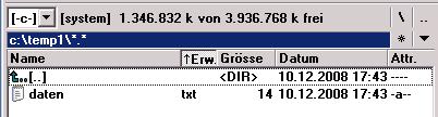

wie lösche ich ein Verzeichnis
LabVIEW löscht jetzt das verzeichnis, ab nur, wenn es leer ist....
wenn das verzeichnis dateinen enthält, kommt die gezeigte fehlermeldung...mmh...
Wie kann ich das verzeichnis löschen, wenn es noch dateien enthält ?
Vielen Dank für die bisherige Hilfe
10.12.2008, 18:08
Dann schau doch einfach nach, ob das Verzeichnis leer ist!
Soll heißen, erster Ansatz: Per "List Folder" liest du dir die Dateien im Verzeichnis aus. Wenn die Liste leer ist, gut, löschen möglich, ansonsten erst Dateien löschen, dann Verzeichnis löschen.
So, dass musst du jetzt noch "rekursiv" um mögliche Sub-Directories erweitern, und du hast es.
