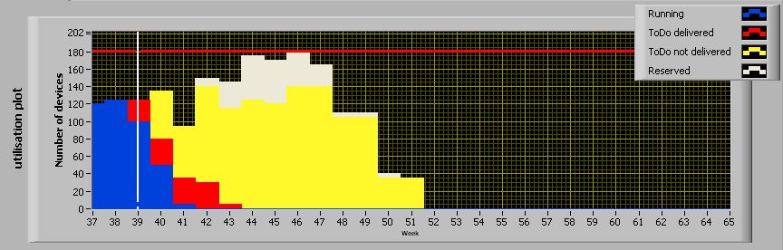

baue gerade ein bestehendes Tool um.
Das Tool stellt die Auslastung der Teststände mittels einem xy-graph dar.
Auf der y-Achse sieht man die Anzhal der Testgeräte und in der x-Achse die Kalnederwoche.
Wie Ihr auch im angehängten Bild sehen könnt geht die Kalenderwoche mit 53 weiter, der graph wird vom Program auch so gefüttert.
Ich möchte aber das umbauen, so dass z.B neben der Woche auch noch das Jahr steht, z.B. "52/09" und es weiter geht mit der Woche "01/10".
Ist das mit dem xy-graph machbar?
Kann mir da jemand vielleicht einen Tipp geben?

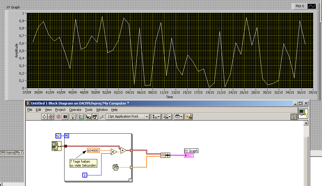

So?
Gruß SeBa

Coool, schaut beim Schnell-Test sehr gut aus..
Muss nur noch die Daten in geeigneter Form zum graph liefern und schauen ob es funktioniert.
DANKE!
(So einfach kann es sein, wenn man weiss wieSmile

Achso,
schaust du evtl. in der Hilfe für die Formatcodes nochmal nach, es gibt da unterschiedliche Meinungen ob ne Woche am Montag oder am Sonntag anfängt. Aber das ist ja sekundär.

Scheint doch nicht so einfach zu gehen.
Ich kann zwar den Format der X-Achsen Skalierung durch property node definieren ("KW/Jahr"),
aber diesen Format kann ich leider nicht dem graph zuspielen.
Der graph akzeptiert nur numerische Eingaben und "/" ist nicht numerisch.
TA6850
23.09.2009, 12:43
x-Achse am xy-graph als KW darstellen
Deine x-Achsen Werte sollten ab sofort "Zeitstempel"-Werte sein, dann klappt das mit SeBa's Vorschlag:
