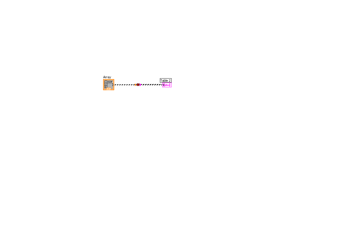

wie kann ich ein Array mit eine Table verbinden
14.04.2008, 07:39 (Dieser Beitrag wurde zuletzt bearbeitet: 14.04.2008 07:42 von Y-P.)
Double-Array in String-Array umwandeln
Wenn, dann brauchst Du ein 2D-Array und dann musst Du es einfach nur noch konvertieren. (vgl. Screenshot).

' schrieb:Wenn, dann brauchst Du ein 2D-Array und dann musst Du es einfach nur noch konvertieren. (vgl. Screenshot).
[attachment=39157:array.JPG]

wo finde ich diese fct
14.04.2008, 10:07
"Functions"->"String"->"String/Number - Conversion"

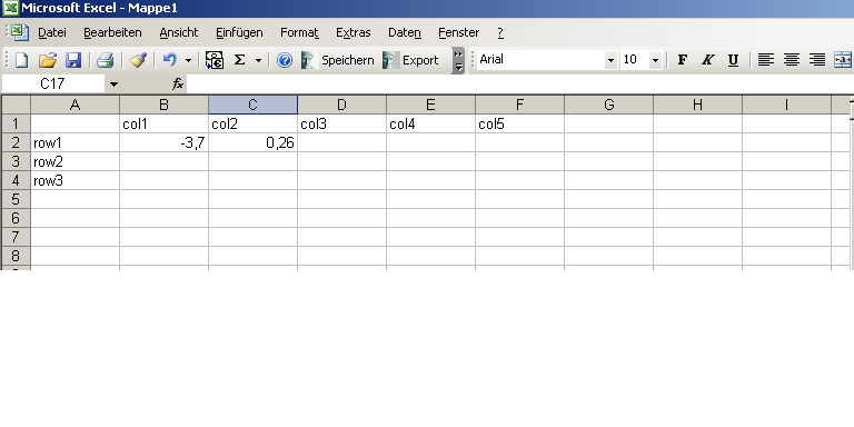

ich habe bitte eine Frage und zwar:
ich bekomme zwei werte von einer Messgerät und die ändern sich ständig, und wöllte die ganze werte in einer Table(Excel-Tabelle)speichern. ich habe das Beispiel in LabVIEW(writeTabletoXL_Test) benutzt aber leider ich kriege nicht die ganze Tabelle sondern nur die aktuelle Werte also nur eine Reihe und und 2 Spalte.schau mal das Bild
und ich wöllte die ganze Messungen zum beispiel in 20 seconden.

ich werde meine Frage anders ausdrücken.
wie kann ich die erste Werte in die erste Reihe speichern, und die zweite Werte in die zweite Reihe speichern,und dritte Werte in die dritte Reihe und so weiter

' schrieb:Ich kann Dir da auf die Schnelle nicht weiterhelfen (hier gibt es aber Leute, die das können) und habe auch keine Zeit da jetzt tiefgründiger einzusteigen.
ich habe es gekriegt danke
