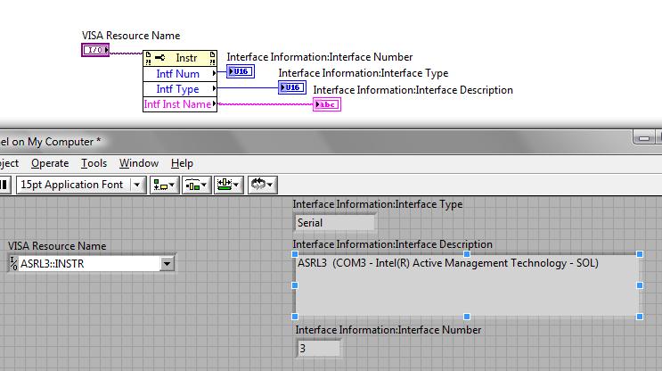

Ich habe eine Frage zur Steuerung mit Visa. Gib es die Möglichkeit den Wert, zur Konfiguration der COM Schnittstelle, mit einem normalen Indicator auszulesen( z.B I16)?

Wenn überhaupt, dann nur mit "Type Cast":

Du kannst das mit der Property vom VISA machen. (siehe Bild)
Wenn du dir die *alten* Serial-VI anschaust, siehst du wie du das auch setzen kannst.
C:Program FilesNational InstrumentsLabVIEW 8.2vi.libInstr_sersup.llbOpen Serial Driver.vi
Wichtig ist aber auch in der LabVIEW Hilfe das Thema *VISA Resource Name Control* durchzulesen und zu verstehen.

das klappt so weit, nur wenn ich COM3 konfiguriere wird mir ein Wert von 67 angezeigt.

Funktioniert jetzt super danke euchSmile

' schrieb:Hey Y-P
Natürlich. Eine VISA Referenz ist im VISA Control zwar ein String aber intern eigentlich eine willkürliche Zahl. Mit dem Typecast machst du diese Zahl sichtbar. Hübscher Trick nur leider total wertlos, da diese Zahl nur innerhalb der VISA Funktionen in LabVIEW selbst eine Bedeutung hat.
Die Property Nodes sind der Weg wie Dir inzwischen gezeigt wurde.
