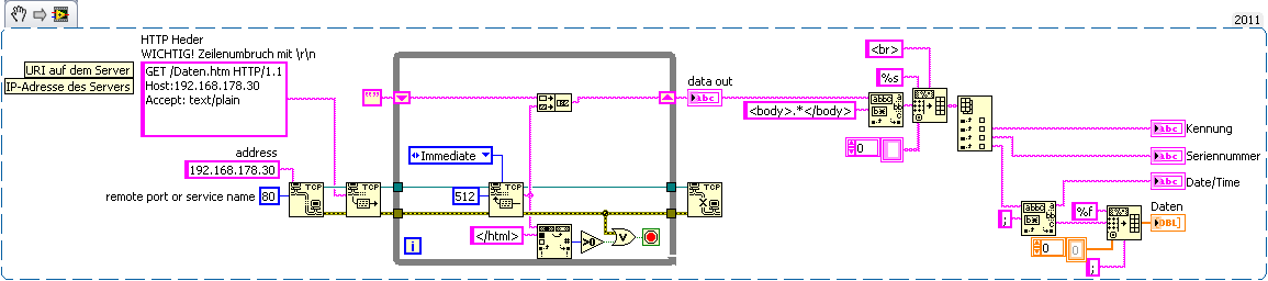

also es gibt zwei Möglichkeiten:
  1. HTTP-Client Methode: Sie setzt voraus, dass du die HTTP-Client VIs installiert hast, soweit mir bekannt sind sie Bestandteil des "Internet Toolkit". Der Ablauf befindet sich im Anhang 1.
  2. TCP/IP Methode: Ist etwas komplizierter, da du den HTTP-Header selbst zusammenstellen muss. Ich habe nur mal die minimal Informationen in den Header eingefügt, es fehlen noch Informationen zu Useragent usw. Ganz wichtig ist, dass die Zeilenumbrüche des Headers mit einem "carriage return" und "line feed" durchgeführt werden müssen also "\r\n", sonst funktioniert es nicht und die letzte Zeile endet mit "\r\n\r\n".
Das Parsen des HTML ist in beiden Beispielen nur nur rudimentär.
