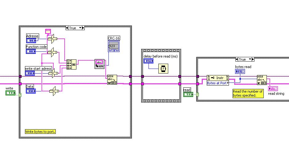

Hallo liebe LabVIEW-Gemeinde,
ich habe ein T-Regler von Omron mit LabVIEW über das Modbusprotokoll anzusteuern. Die RS 232 -Schnittstelle
wird noch in USB umgewandelt.
Leider tritt schon ganz am Anfang ein Problem auf, dass die Schnittstelle zwar erkannt wird,
diese sich auch nach Com-Port-Manier konfigurieren läßt, der Visa Resource name ohne Probleme
dargestellt wird und zur Auswahl steht, aber auf ein einfaches Echo nichts zurückkommt.
Das Gerät ist so eingestellt, dass es Befehle von außen empfangen wird und auch die ComPortkonfiguration im Gerät
stimmen mit denen in der SW überein. Den Echo-Befehl habe ich aus dem Manual entnommen.
Welche Gründe könnten für diese Stille verantwortlich sein? Anbei noch der Auschnitt vom Code.
Vielen Dank im voraus für die Hilfe.
Stefan
