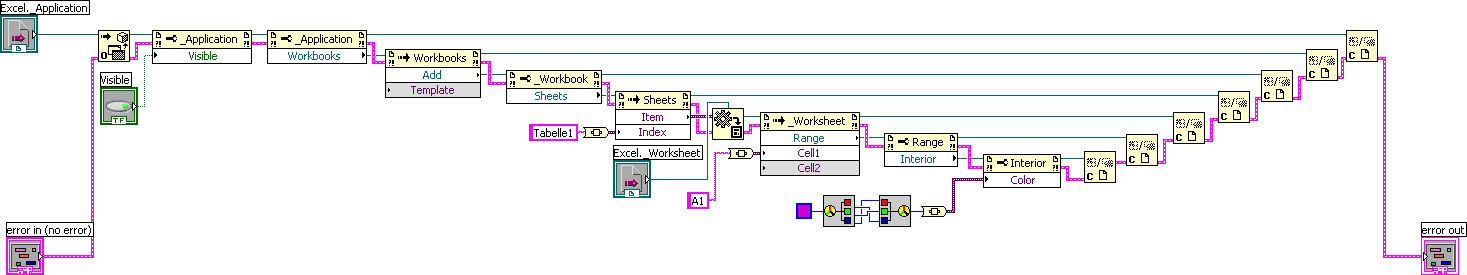

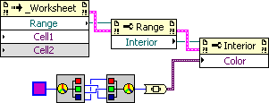

1. ich will zur Speicherung von Messdaten eine Log-File erstellen, in der alle wichtigen Parameter gesichert werden. Wenn ein Test fehlschlägt, will ich gern den betroffenen Wert und das Gesamt-Testergebnis in Excel rot hinterlegen oder in roter Farbe darstellen. ist das möglich, je nach einem wert (true/false) ein feld in excel einzufärben? hab auch schon die schriftfarbe in LabVIEW geändert, leider wird die schrift beim schreiben in excel trotzdem nicht rot...!?

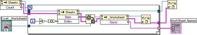

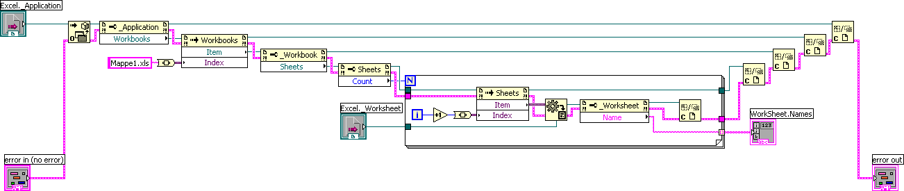

2. ich würde gern verschiedene worksheets für verschiedene teile verwenden. also soll z.b. teil 1 in worksheet 1, teil 2 in worksheet 2 usw gespeichert werden. die worksheets sind eigentlich schon vorhanden und es soll nur noch das jeweils aktive gewählt werden, aber falls es kein worksheet gibt, das zu den parametern von zum beispiel teil 14 passt, soll es neu erstellt werden. kann LabVIEW worksheets überhaupt verwalten und wenn ja, weiß jemand wie das geht?

Zu dem ersten Wunsch wäre die Verwendung von dem Interior.Color - Objekt eine Möglichkeit:
oder in funktionierendem Zusammenhang:
Lv80_img
Sonstige .vi  Excel_Zellenhintergrundfarbe_RGB_anpassen_lv_80.vi (Größe: 39,37 KB / Downloads: 360)
viel Erfolg Top1

Der zweiten Wunsch wäre mit dem Zugriff auf die Tabellennamen über die WorkSheets erfüllbar:
wieder im Zusammenhang:
Lv80_img
Sonstige .vi  Excel_TabellenNamen_auflisten_lv80.vi (Größe: 38,38 KB / Downloads: 311)
viel Erfolg Top1

wow, habe eigentlich nicht gedacht, das mir überhaupt noch jemand antwortet, da ich inzwischen der meinung war, das man dazu das zusatz-tool von ni braucht. danke, das du dir die zeit genommen hast :-)
mein problem ist jetzt allerdings, das ich gar nicht weiß, wie ich überhaupt ein "echtes" excel dokument erzeuge. wenn ich im LabVIEW in eine tabellenkalkulation schreibe erzuegt er ja - wie ich inzwischen herausgefunden habe - ein tab delimited file.
wie kann ich jetzt aber eine excel.application erzeugen? ist das ohne das zusatztool überhaupt möglich, oder wie hast du das gemacht?
wenn ich deine programme bei mir starte, erzeugen sie immer einen fehler, da ich nicht weiß wie ich ihm den pfad der xls.file übergeben kann???
wäre nett, wenn du mir dazu nochmal einen tipp geben kannst, wenn das grundsätzlich ohne zusatztool möglich ist...!

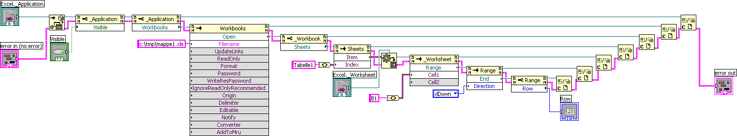

Im ersten Beispiel wird ein "neues" Excel mit neuem Arbeitsblatt erzeugt. Somit sollte die Tabelle1 automatisch vorhanden sein.
Im zweiten Beispiel wird auf ein bereits geöffnetes Excel zugegriffen. Somit sollte eine Standardmappe Mappe1.xls zuvor bereitgestellt werden.
Wenn keins der Beispiele direkt funktioniert, deutet dies auf eine andere Microsoft Office Version hin.
Anpassungen im ActiveX-Refnum-Knoten (Kontextmenü -> ActiveX-Klasse auswählen -> durchsuchen
viel Glück beim Finden der aktuell genutzten Version (meist die zuletzt installierte Version/mit Rechten)
viel Erfolg Top1

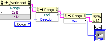

Die letzte aktuell benutzte Zeile kann z. B. über .End(xlDown) von einer Anfangszelle ausgehend ermittelt werden:
im Zusammenhang
oder
Lv80_img
Sonstige .vi  Excel_letzte_benutzte_Zeile_in_Spalte_bestimmen_lv80.vi (Größe: 40,15 KB / Downloads: 287)
oder in LV die Anzahl der übergebenen Datenzeilen protokollieren.
Weiterhin viel Erfolg Top1

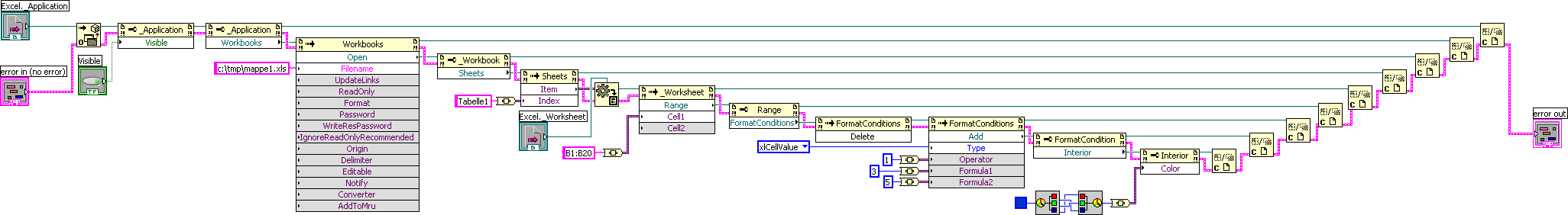

Eine andere Möglichkeit wäre die Hintergrundfarben von Excel über bedingte Formatierungen setzen zu lassen:
mit Überbau
oder fertig
Lv80_img
Sonstige .vi  Excel_Range_bedingte_Formatierung_zuweisen.vi (Größe: 43,43 KB / Downloads: 250)
weiter so...Top2

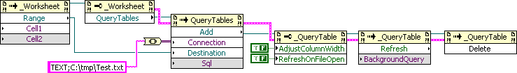

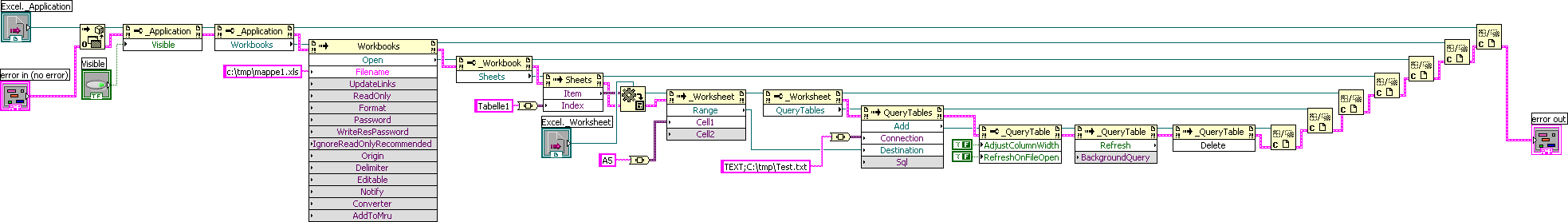

Die neuen Daten könnte man in die aktuelle Excel-Tabelle per temporärem Textimport an die zuvor ermittelte/gemerkte Position einfügen.
so funktioniert es im Zusammenhang
sicher
Lv80_img
Sonstige .vi  Excel_Textdatei_an_Position_importieren_lv80.vi (Größe: 48,31 KB / Downloads: 252)
