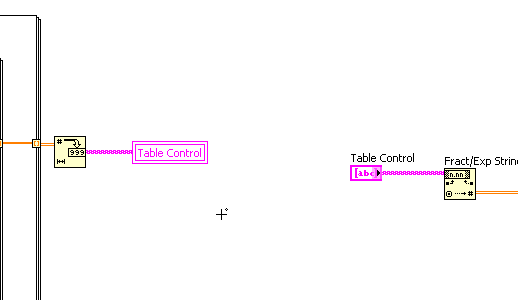

Eigenschaften u. Steuerung, Tabellenbedienelement
schön, dass du das Gefühl hast, es geht mit DeferPanelUpdate oder Visible schnell, aber ich bin der Meinung, du hast da einen dicken Bug in deinem Programm, das du hier hochgeladen hast.
Da besteht nämlich eine riesige Race-Condition:
Beim ersten Aufruf des VI wird nämlich das Table-Control ausgelesen, bevor es überhaupt über die lokale Variable gefüllt wird. Was du da hochgeladen hast, ist ganz ganz schlechter LV-Programmierstil...
Ich habe das mal geändert, und lande auf meinem Rechner immer bei so ca. 8 Sekunden, bis dann alle Felder neu eingefärbt sind (ohne DeferPanelUpdate dauert es ca. 1 Sekunde länger).
Probier doch mal folgende Variante, kann mir nicht denken, dass das bei dir "ratzfatz" geht:
Lv82_img
Sonstige .vi  faerben_2.vi (Größe: 34,34 KB / Downloads: 250)
MfG, Jens
