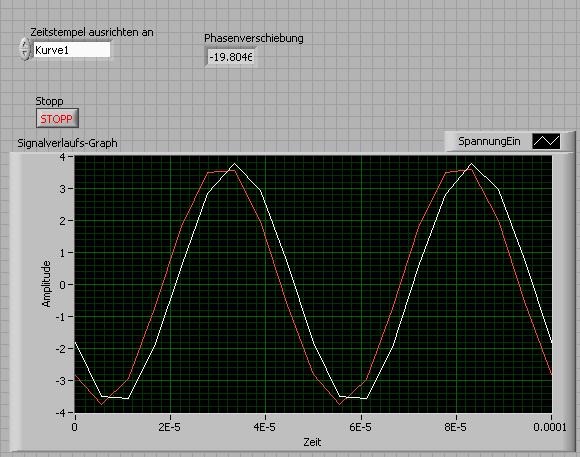

Ich habe ein Sinussignal (z.B. f=40 kHz), das ich an zwei Kanäle meines BNC-Adapters anschliesse. Wenn ich nun beide Kanäle abtaste und visualisiere, ist eindeutig eine Phasenverschiebung zu erkennen (bei einer Abtastrate 180 kHz => ca. 20°).
Inzwischen habe ich herausgefunden, dass diese Verschiebung dadurch zustande kommt, dass meine Karte nur einen A/D-Wandler hat und daher per Round-Robin-Scan die Abtastwerte nacheinander aufnimmt (also zuerst Kanal 1, dann Kanal 2). Dieser zeitliche Versatz äussert sich in der Phasenverschiebung.
Wie kann ich den einen Graphen in der Weise verschieben, dass beide Signale übereinander liegen (da ja beide Eingangssignale das gleiche Sinussignal sind)?
Die Abtastwerte befinden sich in einem Array und bestehen minimal aus 4 Werten/Periode.
Hat jemand eine Idee? Ein Oszilloskop in Form eines VI müsste doch die Kompensation des Interchannel Delays beinhalten... hat da jemand so ein VI?

PS: Mal ne Frage...mit 40 kHz tastest du ab...warum kriegst du dann so nen ruckeligen Signalverlauf wie in deinem Screenshot? Da fehlen doch jede Menge Messpunkte...

Nene, ich habe ein Sinussignal mit f=40 kHz und eine Abtastrate in Höhe von f=180 kHz. Das wären dann ca. 4 Werte/Periode. Daher der wackelige Verlauf...

Da ich zwei Kanäle per Round Robin Scanning mit einer Abtastrate von f=180 kHz abtaste, komme ich auf einen zeitlichen Versatz von 2,7 µs. Rechnet man diese Dauer auf die Frequenz runter, kommt man wie auf dem Bild auf eine Phasenverschiebung von 20° (ich weiss nicht mehr, bei welcher Frequenz ich die beiden Signale abgetastet habe; ist aber auch egal).
Wie verschiebe ich das Array um t=2,7 µs? Geht das überhaupt? Oder wie kriege ich sonst die zwei Signale synchron? Eine Anpasssung durch "Align Timestamp" - d.h. ein Anpassung der Startzeitpunkt - funktioniert auch nicht. Ich bitte um jegliche Ideen und Denkanstösse...

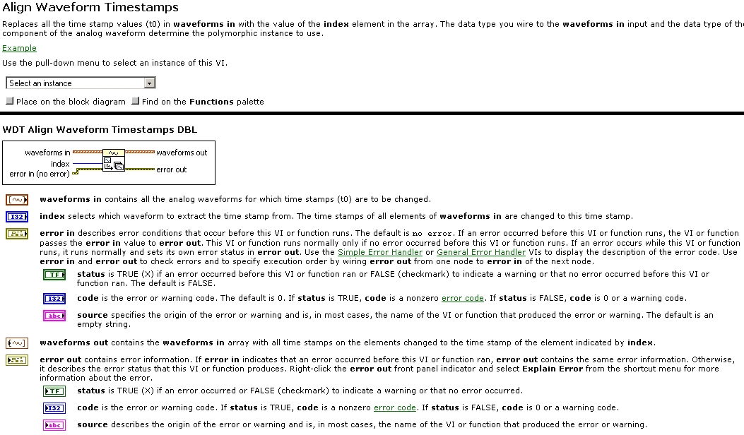

' schrieb:Wie verschiebe ich das Array um t=2,7 µs? Geht das überhaupt? Oder wie kriege ich sonst die zwei Signale synchron? Eine Anpasssung durch "Align Timestamp" - d.h. ein Anpassung der Startzeitpunkt - funktioniert auch nicht.
Wieso nicht? Mit dem VI (siehe Screenshot) wird doch richtig brutal der Startzeitpunkt aller Verläufe geändert! Bei gleichem dt MUSS sich doch da ne Verschiebung ergeben! Hast du dir mal die Werte angeguckt, die dann in den Waveforms stehen?

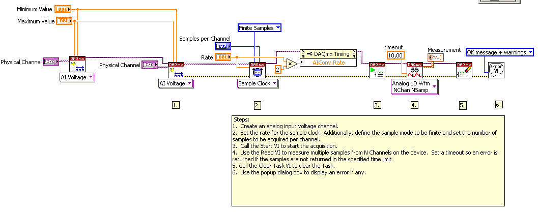

ich habe auch noch mal nachgedacht und gesucht und komme jetzt mit folgendem Vorschlag:
Schau mal Seite C-2 im E-Series-Manual an: http://www.ni.com/pdf/manuals/370503k.pdf
Hier steht nämlich beschrieben, wie du das Timing mehr Multi-Channel-Messung einstellen kannst (zumindest, wenn ich das jetzt auf die Schnelle richtig verstanden habe).
Ein modifiziertes Bsp-VI (modifiziert gegenüber NI-Example-Finder) sähe so aus:
Sonstige .vi  Acq_Graph_Voltage_Int_Clk_Modifziert.vi (Größe: 47,13 KB / Downloads: 277)
(VI nur V8.0, vielleicht kann es dir noch jemand runterkonvertieren).
In diesem Bsp. hast du jetzt ein exaktes Timing, von Kanal 2 im Verhältnis zu Kanal 1 aufgenommen wird.
Hoffe, das hilft weiter.
