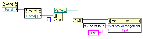

26.07.2007, 13:54
Bild / Grafik drehen in LabVIEW
' schrieb:EDIT: Unter "Decorations" findest du Label, bei denen kannst du mit Rechtsklick die Schriftorientierung ändern...soweit ich weiß, kann man die aber nicht programmatisch beschreiben!
Doch, das geht schon. Ist aber nicht einfach und sozusagen schon "Advanced Programming". Im Prinzip geht das genauso, wie man ja auch die Größe und die Eigenschaften von Decorations zur Laufzeit ändern kann, sprich Refernenz auf Frontpanel holen, dann hier alle Referenzen auf FP-Deko-Elemente und dann kann man auch so ein freies Text-Label ändern.
(Bsp. zu Move Deco unter http://www.LabVIEWforum.de/index.php?s=&am...ost&p=18886, mit Text-Labels geht es ähnlich).
