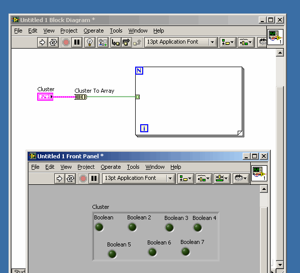

Hallo!
Bin mir nicht sicher ob das daher gehört aber wüsste nicht wo sonst...
Ich hab ein DIO mit 96 Pins, davon sollen 48 vom Frontpanel aus einzeln gesteuert werden können.
Das ganze ist für nicht sehr erfahrene Benutzer gedacht, daher wird am Frontpanel ein 50poliger Stecker gezeichnet, dessen Pins als
LED- Controls ausgeführt sind. Der Benutzer muss dann nur die Pins die er setzten will am Frontpanel anklicken.
Dadurch hab ich aber 48 solche LED-Symbole im Blockdiagramm und das braucht viel Platz und wird sehr unübersichtlich!!!
Kann man das irgendwie in ein SubVI geben oder so, aber so dass die Frontpanelelemente trotzdem im Hauptfrontpanel bleiben oder so was?
Oder kann ma die zusammenfassen? ( Die Symbole mein ich... dass ma arrays machen kann is e klar..*g*)

ich glaube eg hat das missverstanden...du hast 50 boolesche Elemente im BD, richtig?
Vorschlag: Pack deine 50 LED in ein Cluster, das hat dann nur ein Element im BD...und die Verarbeitung (d.h. das "aufdröseln" des Clusters für die HW kannst du dann mit "Cluster to Array" z.B. in nem SubVI mit ner FOR-Schleife machen!

[attachment=32661:cluster.gif]
Genau das war gemeint!
Genau das was im Bild is will ich auch!
Aber wie kriegt ma das? Ich scheiter daran diesen Cluster zu erzeugen..Sad
mfg n00b

Hier...
Sonstige .vi  cluster.vi (Größe: 7,2 KB / Downloads: 283)
Ein Cluster ist ganz einfach zu erstellen...Palette "Array, Matrix & Cluster"...Cluster auswählen und auf dem Frontpanel platzieren...beliebige Controls einfügen...mit rechtsklick auf den Cluster-Rand kann man ein Reorder durchführen...mit den Clustertools kann man dann die Daten manipulieren etc.

Dankeschön!
Man sollte nicht immer nur im Blockdiagramm suchen sondern auch die möglichkeiten des FP nie unterschätzenRolleyes
