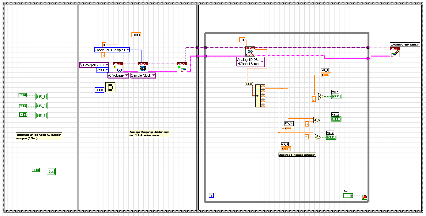

Hi, hab ne PCi-Karte über die ich Spannung abfrage. Meine Schaltung wird allerdings auch über die PCI-Karte (+5V) gespeist.
Das DMM zeigt das richtige an. Mit meinem Programm lese ich ein langsames Ansteigen der Spannung.
Meine Schaltung besteht ganz einfach aus parallelen Widerständen, vor die Mikroschalter eingesetzt sind. Die Spannungsabfrage geschieht am jeweiligem Widerstand. Bei Betätigung des Schalters sollte ich sofort eine Spannungsveränderung (0 V also kleiner 5 V) lesen. Diese Abfrage funktioniert nur so lang, bis ich die richtig anlegende Spannung lese (steigt langsam auf 5 V an); langsames Ansteigen der Spannung (dauert ca. 1-2 min). Danach kann ich die Schalter sooft betätigen wie ich will, doch ich lese weiterhin die gespeisten 5 V bzw. 5,27 V.
Muss ich irgendeinen Speicher leren? Achso die Abfrage funktioniert kontinuierlich in einer Whileschleife, ganz einfach mit Daqmx.
Um Eure Hilfe wäre ich sehr dankbar.

Hier mein VI:
LabVIEW 7.1
31.08.2010, 09:12
PCI Spannung lesen
1. Wie bitte, Digital Ground, wie kommst du jetzt bitte auf diesen Blödsinn???
2. Bitte keine mehrere MB großen Bitmaps hochladen (auch wenn sie als JPG getarnt sind). Speichere deine Screenshots im PNG-Format, so wie ich das jetzt für dich gemacht habe. -> Screenshot nur noch 50 kB!

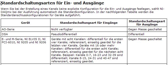

3. So, und jetzt zu (wahrscheinlich) deinem Verdrahtungsfehler: Da du bei der Konfiguration der AIs nicht explizit ausgewählt hast, wie du misst, wählt das der DAQmx-Treiber für dich. In der Hilfe findet sich hierzu für die M-Serie:
AI17-19 werden also als differentielle Messung gewählt. Somit kommt der Pluspol an die Pins für AI17/AI18/AI19, und der Minuspol an AI25/26/27.
Willst du überhaupt differentiell messen?

Ja das wollte ich, danke für die Info der Standardschaltungsarten und die Hilfe.
