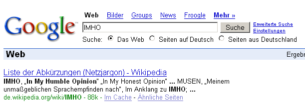

Hi i2dx,
danke für Deine Antwort. Leider sagt mir Deine Antwort bzgl. IMHO. Die Karte PCI-6143 kann doch analog 8 Kanäle aufzeichnen, wieso sollte es dann nicht möglich sein auf einen dieser Kanäle zu triggern? Wäre nett wenn Du das ein wenig ausführen könntest und natürlich was Du mit IMHO meinst.
Vielen Dank für eine Antwort im Vorfeld
Sven

Hallo Sven,
Google ist dein FreundWink
zum 2. Punkt:
ich hab KURZ in die Spec geguckt (http://www.ni.com und 6143 in das Suchfeld eingeben ...), und hab da nix gefunden, dass die Karte analoge Trigger unterstützt => wenn ich nun recht informiert bin, unterstützt die Karte nur digitale Trigger.
CB
