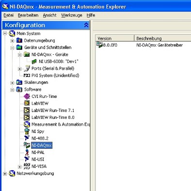

Habe folgendes Problem:
Habe die USB-Karte 6008 und LabVIEW 7.1 Student Edition. Diese funktioniert aber leider nicht; es tritt folgender Fehler auf.
Jedes mal wenn ich die Karte einstecke, werde ich nach der aktualisierung der Treiber gefragt.
Im "Measurement & Automation" Explorer gibt es auch keinen Unterpunkt USB (Laut bedienungsanleitung sollte er aber vorhanden sein).
Was muss ich machen, dass es funktioniert?
Besten Dank für eure Hilfe!

Es funktioniert noch immer nicht. Ich werde es einmal mit der 8.0er Version versuchen.

HTLer schrieb:Hallo!
Hallo!
Welchen DAQ-Treiber hast Du denn installiert ?
DAQmx ?
Den findest Du im MAX unter "Software".
Ohne DAQ Treiber geht's nämlich auch nicht.
