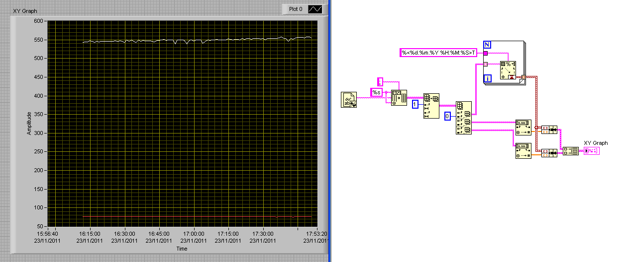

Ich habe eine Textdatei mit folgendem Format "24.11.2011 07:19:01;Wert1;...,Wert8" siehe Upload(ist allerdings gekürzt). Die Messdatei wird zum Schluss maximal ca. 45000 Einträge haben und somit irgendwas um die 5-6MB Größe haben.
Das zeilenweise auslesen klappt auch schon super. Jetzt ist nur die Frage wie schaffe ich es diese Daten spaltenweise(8 verschiedene Messwerte) in einem Graphen anzuzeigen?
Ich stehe irgendwie komplett auf dem Schlauch. Wahrscheinlich gibt es eine wirklich "einfache" Lösung nur blick ich es irgendwie nicht.
Die Suche in diesem Forum habe ich schon bemüht nur komm ich damit nicht 100%ig weiter. Auf der Suche nach meinem Problem, bin ich auf eine Lösung zum Zeilenweisen auslesen gekommen. Wie man auch im VI sehen kann. Nur das mit der Anzeige in einem Graphen bekomme ich nicht hin.

Ich weiß nicht, ob es noch eine einfachere Lösung gibt, aber ich würde es so machen:

oh man wie krass ist das denn? Ich hab mal wieder den Fehler gemacht und VIEL zu Kompliziert/Konfus gedacht.
Auf jedenfall danke ich dir für deine Lösung. Jetzt noch ein paar kleine "Proberty Nodes" hinzufügen und schon kann es los gehen Smile

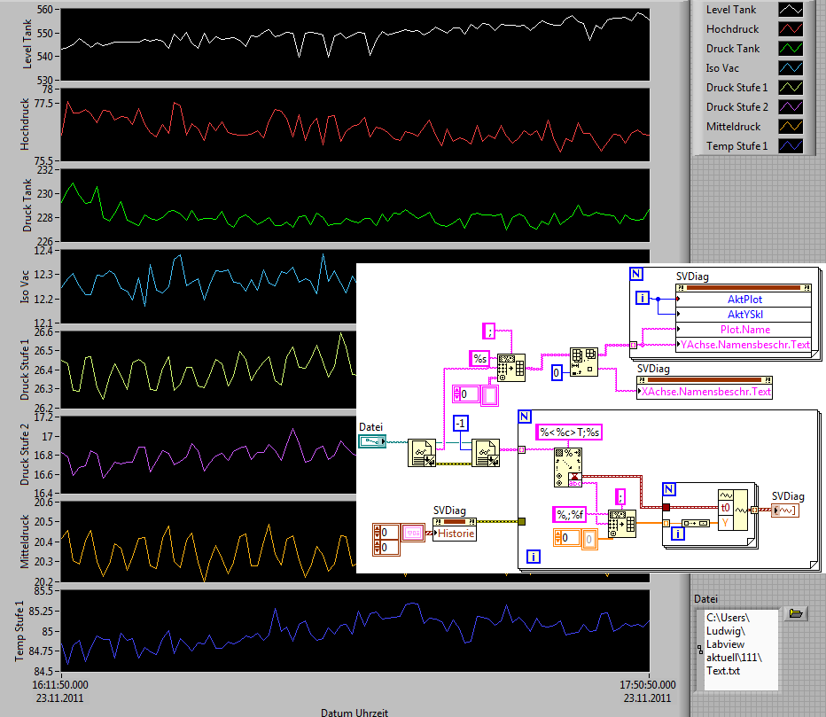

Hier mal noch ein Beispiel: zeilenweisen Einlesen und Verwendung des Signalverlausfsdiagramms statt des XY-Graphen. Das hat den Vorteil, dass man auf "Stapelplot" schalten kann und somit jeder Plot sein eigenes Plotfenster mit eigener Y-Skala hat - bei 8 Plots wohl sinnvoll.
Man sollte - oder zumindest mache ich das immer so - den Code möglichst immer skalierbar gestalten. D.h. kein Strickmuster verwenden, welches je nach Anzahl der Plots vergrößert oder verkleinert werden muss. Sondern den Code so machen, daß das Programm mit jeder Plotanzahl funktioniert.

Dir auch ein schönes Wochenende. Du mußt natürlich beim Signalversaufsdiagramm nicht unbedingt Stapelplots verwenden. Ein Nachteil beim Signalverlaufsdiagramm ist aber, daß man da keine Cursors einrichten kann.
