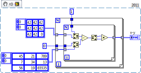

Natürlich kann ich im Array jeden einzelnen Wert auslesen und abfragen, ob dieser negativ ist und anschließend Null setzen. Dies hab ich bereits ausprobiert. Das Problem dabei ist, dass die Arrays mit 320x256 Werten recht groß sind und mir bei dieser Methode die Framerate in den Keller geht.

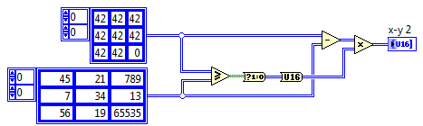

Hier wäre mal eine Umrechnung ohne Vergleich. Ich glaube aber nicht, dass sie performanter als der Vergleich ist. Wie hast Du denn den Vergleich programmiert?

Einzelne Werte abfragen, ob sie negativ sind, funktioniert nicht - das Ergebnis einer Operation mit Ausgangswert U16 ist definitiosgemäß immer positiv. Wegen der Performance möchtest du nicht jeden einzelnen Wert vergleichen. Das musst du auch nicht - viele LV-Operationen sind polymorph und kommen auch mit 2D-Array zurecht. Mit der Vorarbeit von unicorn sähe das dann so aus (Wobei ich mir jetzt nicht sicher bin, ob es noch etwas einfacher geht):

Im Prinzip hab ich es so änlich wie in Lösungsvorschlag Nr.1 probiert. Eine for-Schleife in einer for-Schleife und dann eine True/False Abfrage für jedes Element ob negativ oder nicht. Damit ein Wert überhaupt negativ werden kann habe ich beide Arrays zuvor in I16 umgewandelt und anschließend wieder in U16.
Lösungsvorschlag Nr.2 ist natürlich sehr elegant mit den boolschen Array. Leider sinkt aber auch hier - zu meiner Verwunderung - die Framerate stark ab.
