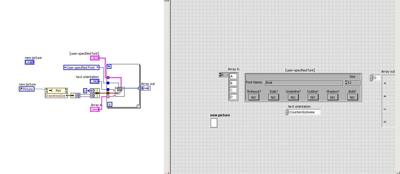

Hey,
mein Problem ist recht simpel, aber ich kriege nicht die richtigen Schlagwörter zusammen, damit google mir eine Lösung ausspuckt:
Ich habe einen 1D Array-of-String-Indikator, welchen ich horizontal aufgezogen habe. In jedem Feld des Arrays steht ein Wort. Diese Wörter hätte ich gerne aus Platzgründen um 90° gedreht. Das Array soll also nicht umsortiert werden, ich möchte auch nicht das Array vertikal statt horizontal, sondern wirklich nur die Wörter in dem Array um 90° gedreht vertikal darstellen.
Geht das überhaupt? Label können ja per "Vertical Arrangement" "counterclockwise" gedreht werden. Feldinhalte nicht?

Nein, das geht nicht. "Vertical Arrangment" kannst du nur bei Labels, Captions und "Free Labels" einstellen, aber nicht bei einem String.

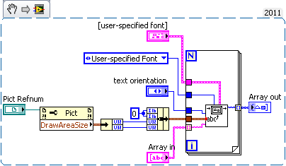

Wenn du wirklich nur die Anzeige haben willst, und das Array nicht ganz so groß ist, kannst du ja über den Umweg Picture gehen.
Etwa so:

danke für die Antwort. Leider kann ich im Moment nicht auf hochgeladene Bilder hier im Forum zugreifen (Firewall-Einstellungssache...). Magst du mir das Ganze einmal als VI hochladen?

Habe es nun geschafft, an dein Snippet zu kommen. Vielen Dank, das ist wirklich ein interessanter Ansatz! Ich habe noch nie mit so erstellten Pictures gearbeitet. Aber vermutlich schlagen sich diese nicht sonderlich positiv auf die Performance nieder, oder?

Bei Deinem Bsp. kriege ich den Fehler 1055 (Object Reference Invalid).
EDIT: Und wenn ich ein 2D-Picture verwende und daraus eine Referenz erstelle kriege ich keinen Fehler, aber mein Picture bleibt leer.

die Elemente im Array musst du so groß machen wie dein picture, ansonsten kannst du einfach nicht sehen, was darin auftaucht. Siehe Bild.
