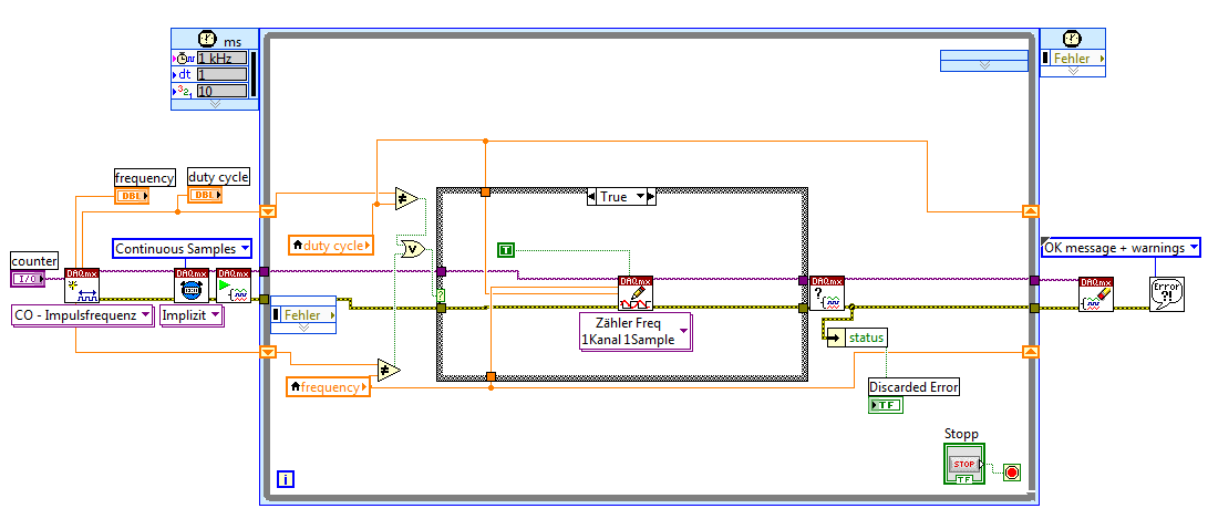

Also, ich habe ein NI 9485 Relais-Modul, Welches 8 Channels hat (z.b. CH0a und CH0b woran ich + und - anschließe um einen geschlossen Stromkreis hinzubekommen).
Da ich aber ein PWM-Signal erzeuge über eine VI, kann ich aber nicht CH0a und CH0b ansteuern. Ich kann nur CTR0 ansteuern.
In der Bedienungsanleitung von MAX für NI 9485 gibt es 4 CTR Ausgänge, aber um einen geschlossenen Stromkreis hinzubekommen benötige ich ja auch noch einen Eingang. dieser wird mir aber in der Bedienungsanleitung nicht gezeigt.
Übrigens soll über das Modul NI 9485 ein 3-Phasen SSR geschaltet werden, an dem dann ein Heizstab hängt.
Angehängt habe ich mal Das Frontpanel und Blockdiagramm der pwm-simple.vi und die VI selber.
Ich hoffe jetzt habe ich alles Richtig ausführlich erklärt.
Und es kann mir einer Helfen.
11.0 .vi  pwm-simple.vi (Größe: 41,03 KB / Downloads: 209)
