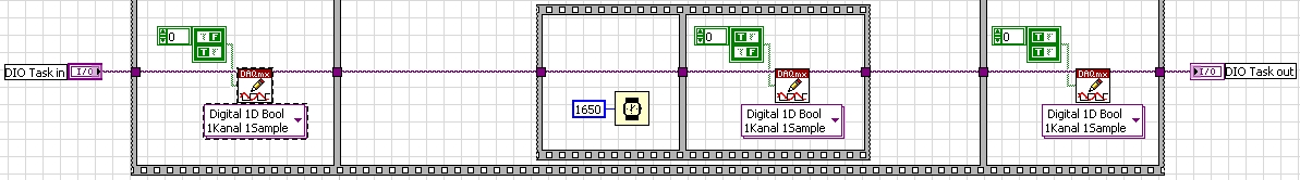

hallo leute mit ahnung,
ich benutze erst seit sehr kurzer zeit LabVIEW und stoße immer wieder auf probleme die für mich unlösbar erscheinen. eines davon ist:
das steuern eines zylinders über eine selbstentworfene schaltung. dabei soll das ni usb-6009 für die digitale ansteuerung verwendet werden. die ansteuerung funktioniert auch soweit, jedoch muss hierbei immer ein schalter gedrückt werden, damit der zylinder rein- bzw. rausfährt. dies soll aber eigentlich alles in der entsprechenden schleife automatisch ablaufen, ohne das ich einen schalter drücke. außerdem soll der vorgang dann beendet werden, wenn mein zylinder ganz ausgefahren- bzw. eingefahren ist.
über hilfe wäre ich wirklich dankbar!
gruß otto

Na das was Du gepostet hast ist ja auch noch nicht wirklich ein Programm.
Übrigens kannst Du das boolsche Bedienelement auch gegen eine Konstante ersetzen.
Dann fällt das Schalter drücken weg!

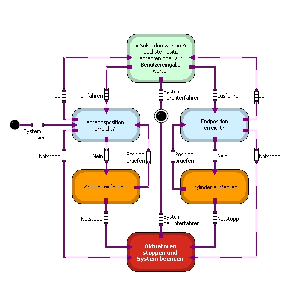

Also hier ein Beispiel für den Programmablauf, wie ich ihn anhand deiner Beschreibung jetzt mal flüchtig umsetzen würde:
Das Beispiel ist mit dem Statechartmodul von LV erstellt worden, aber lässt sich natürlich auch als gewöhnlicher Zustandsautomat programmieren.
Bezüglich der Einbindung der Signale vom Näherungsschalter:

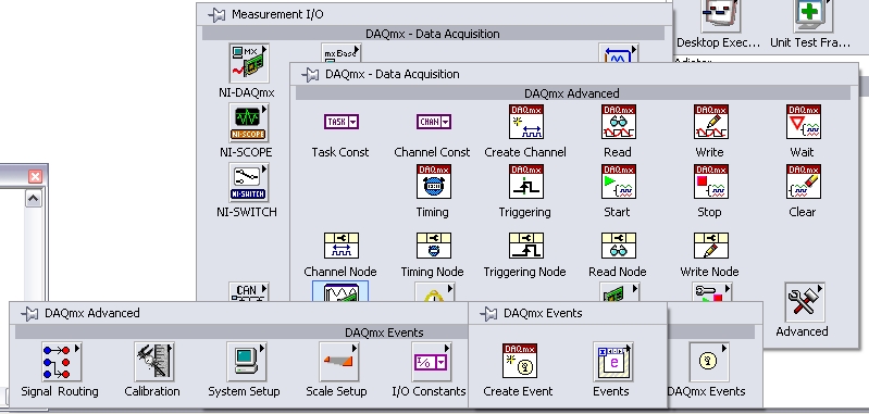

entweder pollst du das Signal regelmässig und schaltest entsprechend dann den Steuerausgang, sobald du das gewünschte Signal erhälst, oder du arbeitest mit einem Event, das müsste mit dem USB-6009 eigentlich gehen, und reagierst entsprechend auf die Wertänderung am Eingang.
Edit: Die DAQ-Event-VI sind hier unter DAQmx Advanced zu finden:
Tobias Brüggemann
