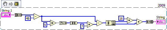

Ich habe ein Problem bei der Sortierung eines Strings. Ich muss den String paarweise umkehren.
Beispiel: D34AA740 in 40A74AD3
Ich lasse die Zahlenfolge in der Normalanzeige anzeigen und möchte die Umkehrung auch in der Normalanzeige angegeben haben.
Die Länge der Strings ist mit 8 Zeichen stets konstant.
Habt ihr eine Idee, wie man das machen könnte?

RE: Hex String paarweise umkehren
ich musste ein bisschen rumraten, welcher der Anschlüsse verkabelt werden muss, aber in etwa so:
Du kannst das von mir gezeigte 2009er-Snippet speichern und die png dann direkt per drag-n-drop ins Blockdiagramm einfügen.
Ansonsten dienen diese Elemente nicht zum vertauschen, sondern zum "aufdröseln" von Arrays (jedes x-te Element des Arrays in ein separates Array).
Zu finden in der Array-Palette als "decimate 1D Array" bzw. "interleave 1D Array" (deutsche Namen sind mir nicht geläufig, etwa Mitte der vierten Zeile)

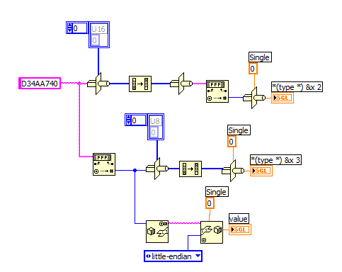

Ich würde das so machen:
(28.02.2013 16:23 )Prama schrieb:  Hallo Ludwig.
Bei mir hat das leider nicht funktioniert.
Mit LV 9 funktioniert es garantiert. Entweder Du machst etwas falsch - obwohl das bei der Einfachheit das Codes fast nicht möglich ist -, oder Du bist aus nicht nachvollziebaren Gründen süchtig nach 10 mal so kompliziertem Code, oder auf eine "Eigene kreative Lösung" um jeden Preis.Big Grin
Bei der Umwandlung von Float-Zahl in String hat man das Problem, dass da manchmal selbst ausgedachte Formate statt der genormten Formats nach IEEE für einfache (4 Byte) und doppelte (8 Byte) Genauigkeit verwendet werden. Du hätttest wenigsten sagen können, welche Gleitzahl im Beispiel rauskommen muss.
Normal würde es so gehen:
Edit: Die Umwandlung in SGL funktioniert so nicht, richtige Löungen siehe #11 (Jens)

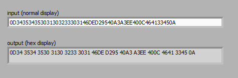

01.03.2013, 10:07
Prama
Unregistered
Hallo Ludwig,
danke für deine Ratschläge.
Meine Version von deinem Stringvertausch vertauscht die Zeichen nur Hex Schreibweise blockweise aber nicht in Nomalanzeige.
die float-zahl für mein obiges Beispiel 40A74AD3 sollte 5.227884 ergeben. Die Konvertierung in deiner Schreibweise habe Ich schon vorher ausprobiert und funktioniert. Aber ich möchte es gerne als 5.227884 angezeigt bekommen. Was müsste ich da bei der Einstellung verändern?
