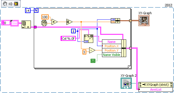

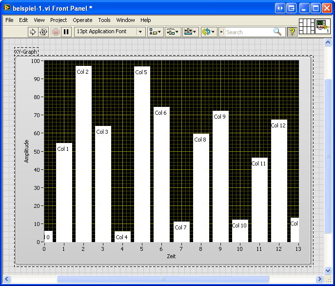

weiß wer wie man einzelnen Balken in einen X-Y Graph individuell beschriften kann. s. Beispiel. Oder wo man ein Beispiel dafür finden kann?
Gruß Hubert
11.0 .vi  beispiel.vi (Größe: 13,78 KB / Downloads: 263)

XY-Graphen unterstützen sowohl Cursor als auch "Annotations". Mit beiden kann man Beschriftungen vornehmen. Und für beide gibt es Beispiele im Beispielfinder...

schau mal in das Beispiel "Programmatically Annotate a Graph". Gefunden hab ich das über den Begriff "cursors".
Edit: Hier mal dein Beispiel ein klein wenig angepasst:

danke für dein Beispiel. Ich habe es entsprechend meinen Bedürfnissen angepasst. Auch die Schrift senkrecht zu schreiben ist kein Problem (falls der Notiz Name mal zu lang ist).
Und ich muss sagen es klappt Prima. Ohne deine schnelle Hilfe hätte ich wieder ewig daran rum gemacht.
