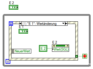

10.05.2010, 14:59 (Dieser Beitrag wurde zuletzt bearbeitet: 10.05.2010 15:18 von Lucki.)
Event B automatisch starten lassen, nachdem Event A eingetreten ist ?
Ich nehme immer B, nur muß man dafür doch nicht extra eine Dummy Variable erstellen, eine lokale Variable tuts doch auch.
Beispiel: Bedienelement E1 löst soll Events E1 und E2 auslösen. Bedienelement E2 nur Event E2.
Dann platziere ich einfach im Eventcase E1 eine lokale Variable des Bedienlementes E2 und füttere damit den Ereignisknoten von E2/Wert signalisierend.
Dasselbe mache ich - und das ist eine recht häufige Anforderung - wenn bei der Initialisierunge eines Programms ein Event auch ohne Betätigung des Bedienelementes 1x feuern soll. Dann einfach das obige Konstrukt im Initialisierungsteil mit unterbringen.
Der Wert von E2 wird mit dieser Art Wertzuweisung garantiert nicht geändert. Der Eigenschaftknoten "Wert, signalisierend" löst aber immer ein Ereignis aus, wenn er gelesen wird, eine Wertänderung muß also gar nicht sein.
' schrieb:Ich nehme immer B, nur muß man dafür doch nicht extra eine Dummy Variable erstellen, eine lokale Variable tuts doch auch.
[attachment=54945:clip.png]
Dann ist dein Dummy E2, weshalb ich immer A verwende.

10.05.2010, 15:50 (Dieser Beitrag wurde zuletzt bearbeitet: 04.08.2010 11:52 von Lucki.)
' schrieb:Dann ist dein Dummy E2, weshalb ich immer A verwende.
Also ich gebe zu, daß ich die Ereignisstruktur immer nur als Reaktionen auf Bedienereignisse verwendet habe und mich mit "Benutzerdefinierten Ereignissen" nicht auskenne. D.h. bei meinen anfängerhaften Ereignsistrukturen stecken hinter jedem Ereigniscase wirkliche Bedienelemente als Auslöser. Auf das Beispiel bezogen ist Bedienelement E2 real existierend und wir echt bedient, es ist kein Dummy. Es wird bedient, wenn nur das Ereignis E2 ausgelöst werden soll.
Ich wäre dankbar, wenn an einem simplen Beispile mal gezeigt würde, wie Methode A überhaupt funktioniert - ich weiß es nämlich nicht.
