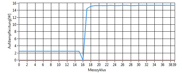

Ich habe es gerade probiert, aber irgendwie erhalte ich nicht das gewünschte Ergebnis. Ich habe zu erst versucht den Regelverstärker Kkrit rauszubekommen. Dafür muss ich langsam den P-Regler erhöhen bis ein periodischer Verlauf zu erkennen ist. Das ist dann mein Kkrit. Aber es lässt sich keine Änderung erkennen. Ich habe I und D auf 0 gesetzt und P zu beginn auch. Da passiert nichts und sieht alles ordentlich aus. Erhöhe ich nun den P Regler, und dabei ist egal wie hoch, erkenne ich zwar einen periodischen Verlauf, aber der ist immer der Selbe, bei egal welchem Wert P. Meine Steuerung setzt in einem gewissen Abstand entweder den Strom auf Max oder auf 0. Und sonst passiert nichts. Es pendelt sich nichts um meinen Wunschwert ein.

Zitat:Meine Steuerung setzt in einem gewissen Abstand entweder den Strom auf Max oder auf 0.
Hört sich an, als wenn das System zu träge reagiert und der Regler jedesmal (zu schnell für das System) ins Outputlimit läuft...
