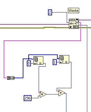

Der Mikrocontroller sendet immer ein Highbyte und ein Lowbyte die ich dann in Labview zusammengefasst werden.
Insgesamt sind es 4096 Werte die in ein Array geschrieben werden und dann später in ein Graph gezeichnet werden.

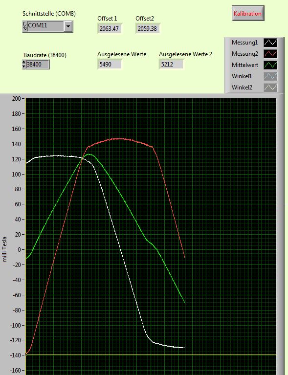

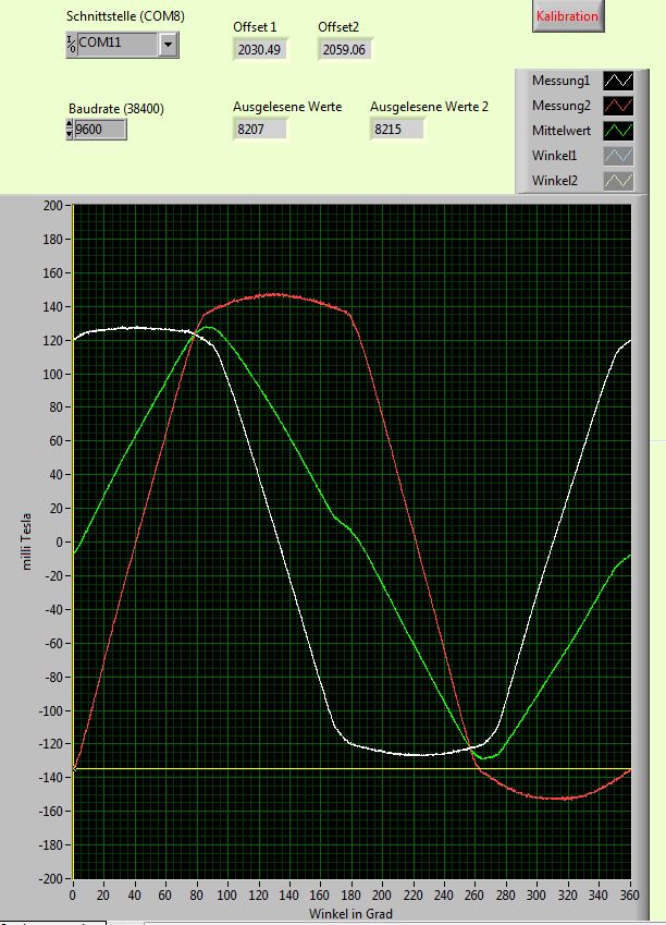

Wenn ich die Baudrate auf 9600 habe funktioniert alles einwandfrei. Allerdings dauert so die Übertragung etwas lange, darum würde ich gerne die Baudrate erhöhen.
Ich habe allerdings das Problem das ich dann nur noch eine bestimmte Menge an Daten bekomme. Gesendet werden aber alle. Das habe ich mit einem Terminal Programm überprüft.
(siehe Bilder mit den unterschiedlichen Baudraten)

Hallo Lukas,
alles, was du mit den 4 Einzelbyte-Abfrage machst, kannst du auch mit einer Abfrage von 4 Byte erledigen:
(Einzelwert-Abfrage ist immer blöd...)

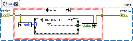

Die Fehlerabfrage geht auch einfacher:
Bitte aufräumen und optimieren!

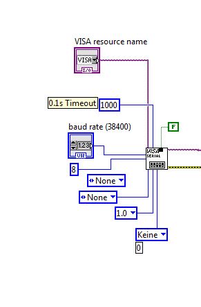

Mit welchen Parametern/Einstellungen konfigurierst du eigentlich die RS-232?
Hast du mglw. den Termination Char noch aktiv, das wäre bei deiner Binär-Übertragung nicht gut.

Termination Char ist Deaktiviert.

Nächster Verbesserungsvorschlag: Wer zwingt dich eigentlich, immer nur 1 Messwert (soll heißen 2 Bytes) abzuholen?
Lies doch z.B. gleich 200 Bytes auf einmal, das sind 100 Messwerte auf einen Schlag!
