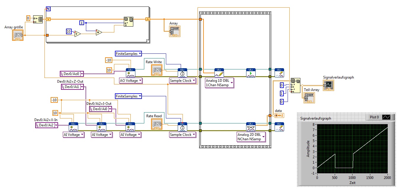

ich habe ein Problem mit dem Output bzw dem Input von Daten.
Ich habe hier eine PCI-DAS6036 Karte von Meassurement Computing.
Mit der möchte ich 2 Spannungen (auf 2 Kanälen) gleichzeitig ausgeben und synchron(!) zwei Kanäle lesen.
Sodass ich jedem Punkt im "Spannungsarray ("x-Spannung/y-Spannung") zwei Messwerte zuordnen kann.
Es funktionert auch mit einer While-Schleife, die die Treiber immer wieder neu aufruft. Das ist aber viel zu langsam.
Eine zweite Variante habe ich Programmiert, die sehr viel schneller läuft. Nun tritt jedoch ein seltsames Phänomen auf:
Bei stetigem Ansteigen der Spannung (Vorgabe aus Array) gibt er zwischen bestimmten Werten (Die mit dem Verhältnis aus Leserate und Schreibrate zusammenhängt) Wert "0" aus.
Egal wieviel Schritte er macht und unabhänging von der Spannung.
Habt ihr eine Lösung für mein Problem?
Gruß Lars
9.0 .vi  Test123.vi (Größe: 20,86 KB / Downloads: 199)

Bist du dir sicher, dass dein Array "Array" (oben Mitte im Screenshot) die doppelte Größe von "Arraygröße" haben soll?
P.S.: Das nächste Mal bitte auch Screenshots hier im LVF hochladen, nicht bei externen Filehostern (vgl. LVF-Regeln). Danke.

Der Beginn der analogen Erfassung und der analogen Ausgabe sind nicht zueinander wirklich synchronisiert. Also eigentlich ist unklar wann es jeweils wirklich losgeht. Genaugenommen musst du entweder irgendwie ein Starttrigger für beide auslösen oder einfach die Erfassung vor der Ausgabe anstarten und auch erst Beenden wenn die Ausgabe fertig ist.

Danke für die Antworten, aber das scheint alles nicht das Problem zu sein.
Ich habe weitere Messungen und Versuche unternommen und habe festgestellt:
Wenn ich ein Array mit 2en Fülle: 2,2,2,2,.... und dieses ausgebe kommt der gleiche Fehler-> eine Lücke. Ergebnis der Messung:
2,2,2,0,0,0,0[b],2,2,2, usw...
Wenn ich nun das Array ändere: 3,3,3,3,... und dieses wieder ausgebe, dann kommt das Ergebnis:
3,3,3,[b]2,2,2,2,
3,3,3, usw.
(Die ist bei allen möglichen Formen des Arrays so...)
Daraus schliesse ich:
- Er schreibt einen Teil des alten Eingans-Arrays in die neue Ausgabe
oder
- Er schreibt einen Teil des alten Ausgangs-Arrays in die neue Ausgabe.
Wenn ich die Daten ausgebe, ohne sie synchron zu lesen, dann funktioniert die Ausgabe.
Kann es sein, dass die Karte nicht synchron lesen und schreiben kann (vllt sogar den gleichen Buffer nutzt und es dadurch zu Komplikationen kommt)?
Gruß Lars

Wie Holy schon sagte, funktioniert es so nicht, softwaremäßig kann man das nicht synchronisieren. Es kommt darauf an, dass auf der Karte ein und derselbe Triggerimpule sowohl AI als auch AO auslöst. Beispiele wie das geht gibt es in der Beispielsammlung von Labview.
Diese funktionieren allerdings nur mit DAQmx und NI-Karten. Wenn Du eine Karte einer Fremdfirma hast, und die NI-DAQmx-Treiber lassen sich nicht verwenden, dann nützen Dir weder die Beispiele noch wird Dir das Forum helfen können. Und das selbst heraus zu finden dürfte auch hoffnungslos sein.
Du hast nur eine reale Chance: Wenn Dich an die Firma und bitte sie um ein Beispiel. Vielleicht findet sich in den Tiefen der Webseite so ein Beispiel, denn Deine Anwendung ist ja nicht exotisch. Z.B. braucht man das für jede Frequenzgangmessung.
