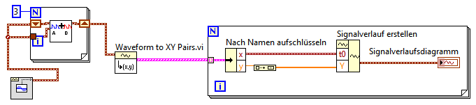

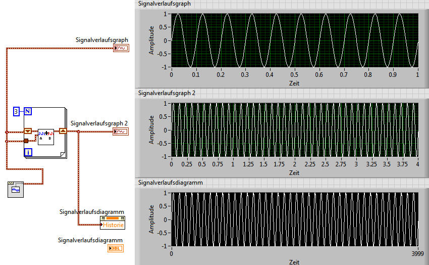

22.08.2013, 09:59 (Dieser Beitrag wurde zuletzt bearbeitet: 22.08.2013 10:24 von Lucki.)
RE: Vervielfachung von Signal ergibt nur Punkte im Signalverlaufsdiagramm
Klar, dass nur Punkte angezeigt werden. Für die Anzeige einer fertigen Waveform gibt es den Gaphen. Ein Waveform in ein Diagramm einzugeben ginge über die Historie, aber das wäre (Krampf)²:
Edit: Zur Vervollständigung noch die zweite Krampf-Methode, um einen Signalverlauf in einem SVDiag darzustellen:

(22.08.2013 09:59 )Lucki schrieb:  Klar, dass nur Punkte angezeigt werden. Für die Anzeige einer fertigen Waveform gibt es den Gaphen. Ein Waveform in ein Diagramm einzugeben ginge über die Historie, aber das wäre (Krampf)²:
Na ja, ich gebe immer nur den aktuellen Signalverlauf in das Diagramm, das funktioniert ja. Da habe ich mich dann missverständlich ausgedrückt, tut mir Leid. Dass ich den vollständigen Signalverlauf darin anzeige, war nur eine (nicht so gute) Lösungsidee von mir..
Das eigentliche Problem war ein ganz anderes. Die digitalen Daten, die ich hatte, hatten ein dt von 0. Deswegen wurde auch alle 10 Stück (nach dem multiplizieren) an einem Punkt angezeigt. Ist wahrscheinlich ein ziemlich dummer Fehler ^^
Nachdem ich dt auf den richtigen Wert (vom analogen Signalverlauf übernommen) angepasst hatte ging es natürlich problemlos.
