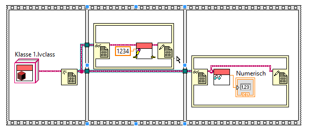

mich beschäftigt seit lägerem ein Problem mit meiner Datenstruktur.. Habe so ziemlich die ganze Doku gelesen aber sehe keine Lösung. Ich möchte es mit folgendem Bild zusamen fassen:
gibt es einen Weg, dass das Anzeigeelement "1234" anzeigt, obwohl keine Kopie der Daten durchgereicht wird? Ich suche also eine Art Zeiger auf eine Datenstruktur, damit verschiedene VIs scrheiben können und andere VIs lesen können, ohne dass sie direkt verbunden sind. Also ein Nebeneffekt des Schreib-VIs in das Lese-VI. Ich erhoffe mir dadurch Speicher zu sparen, wenn Daten nicht ständig umhergereicht werden müssen, sondern nur der Zeiger..

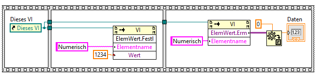

Im Gegensatz zu Queues oder Meldern sollen die Daten dauerhaft gespeichert bleiben. Im Gegensatz zu globalen Variablen will ich Race Conditions in der Struktur abfangen ( Arrays in globalen Variablen kommt nicht gut! ). Ich kann es nur schwer in einem unverbundenen Schieberegister speichern ( Struktur ändert sich / sehr viele Elemente / erneut Race Conditions ) . Mir ist das ganze nur mit Frontpanelelementen gelungen: Ich kann eine Refernez auf ein Frontpanelelement eines anderen VIs erstellen... das scheint mir aber ziemlich ineffektiv wenn für 30 Kopien 30 Fenster offen sein müssen! ( Fenster verstecken geht dann nicht ). So kommt "1234" bei "Daten" raus:
Gibt es dieses "Element festlegen" also auch irgendwie für Klassen?

Das klingt sehr danach, daß Datenwertreferenzen hier sehr gut passen würden. Was meinst Du mit Einbahnstraße? Im einfachsten Fall: Einmal Anlegen per Create, dann schön Threadsicher per Inplacestruktur darauf zugreifen (R/W) und am (Programm-) Ende wieder schließen. Wichtig: Innerhalb der Inplacestruktur die Datenverwaltung implentieren, sonst drohen wieder Raceconditions.

Zitat:gibt es einen Weg, dass das Anzeigeelement "1234" anzeigt, obwohl keine Kopie der Daten durchgereicht wird?
Falsch. In deinem Bild mit der OOP-Implementierung wird eine Kopie der Daten durchgereicht. Dummerweise eine Kopie von dem Zeitpunkt, bevor du den Wert 1234 setzt!
Wenn du einen Draht verzweigst, erstellt LabVIEW eine Daten-Kopie. Für OOP heißt das: es wird ein neues Objekt erstellt!

Zitat:Gibt es dieses "Element festlegen" also auch irgendwie für Klassen?
Nein. Das Grundkonzept von OOP ist die Datenkapselung und der exklusive Datenzugriff über Methoden der Klasse!
Zitat:LabView listet nur folgende "Typen von Referenzelementen" auf. Warum gibt es keine Referenz auf Cluster oder zb Strings?
Es gibt Referenzen auf Cluster. Und auch welche auf Strings. Und auf alle anderen FP-Elemente…

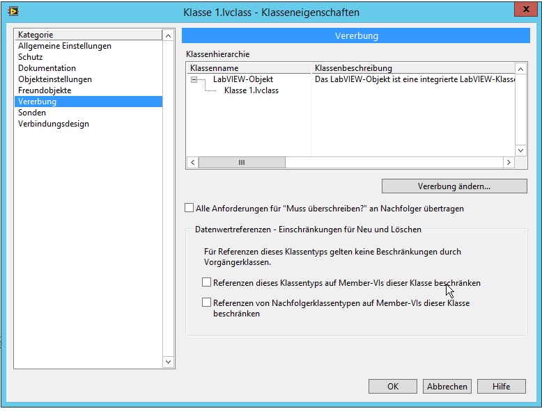

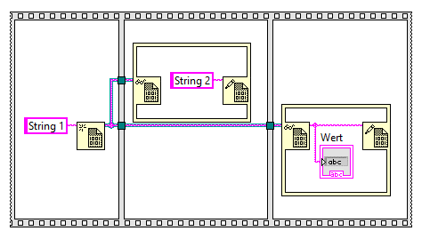

Danke macmarvin, das ist tatsächlich die Lösung. Ich war irgendwie davon ausgegangen, dass folgendes Programm auch wieder auf zwei verschiedenen Datenbereichen arbeitet. Aber es kommt "String 2" heraus:
Danke GerdW, DataValueReferences ist tatsächlich das Stichwort was mir bisher gefehlt hat.. Hier steht sogar wie ich Referenzen auf Klassenobjekte hinbekomme und somit mein ursprüngliches Problem löse: http://www.ni.com/white-paper/9386/en/ . Refernezen auf Frontpanelelemente finde ich wie gesagt unfassbar unpraktisch.. Bei 1000 Datensätzen muss ich ( wenn ich die Nachteile von Arrays vermeiden will ) ein Frontpanel mit 1000 Elementen zusammenklicken ( geht nur per Hand!? ) oder ein ablaufinvariantes VI 1000 mal aufrufen - aber dann habe ich 1000 Fenster offen!

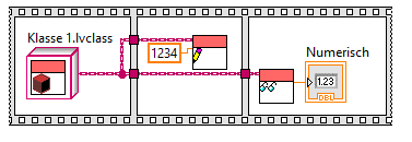

Meine Lösung nun: Ich entferne den unteren Haken "Refernezen beschränken"
Dann geht folgendes, die Ausgabe ist "1234"
Dazu nur noch eine Frage: LabView sperrt den Speicher nun automatisch, wenn eine Inplacestruktur mit lesen anfängt? Was ist wenn ich nun gleichzeitig in diesem Speicherbereich nur lesen will - kann ich dies dann trotzdem noch irgendwie machen oder muss ich warten bis der Schreibvorgang abgeschlossen ist ( eventuell dauert die Berechnung etwas länger und ich möchte einfach nur den alten Wert auslesen )
