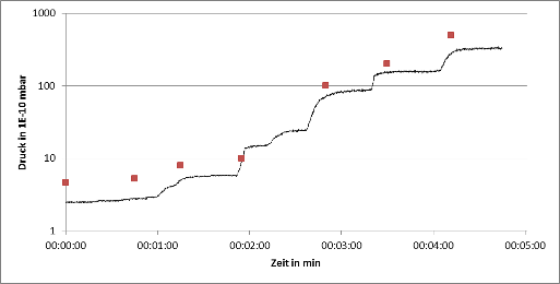

nochmal zur Druckmessung mit dem Manometer. Ich habe jenes jetzt an den PC angeschlossen und kann auch Werte auslesen. Da logarithmische Werte mit 1V /Dekade ausgeben werden (siehe unten), macht es Sinn, diese umzurechnen.
Der Zusatz "pro Dekade" macht die Überlegung, ob es sich vllt doch um einen natürlichen Logarithmus handelt, überflüssig, oder?
Ich dachte mir, es reicht wenn ich einen "Potenz von 10"-Knoten einbaue, um die Messwerte zu entlogarithmieren. Dadurch bekomme ich aber eine derartige Zickzack-Kurve (siehe angehängtes PNG), während das Manometer einen Druck von 9,5E-10 anzeigt. Muss ich also noch eine zusätzliche Kalibrationskonstante einbauen?
Manual: "Recorder Output 1V/decade log-linear output (two-conductor Micro Jax connector plug supplied with board). Recorder output reflects changes in sensitivity and gas correction factors."
Vielleicht kannst Du mir ja mal wieder weiterhelfen, ich wäre Dir sehr dankbar!
Beste Grüße, Wiltrud
