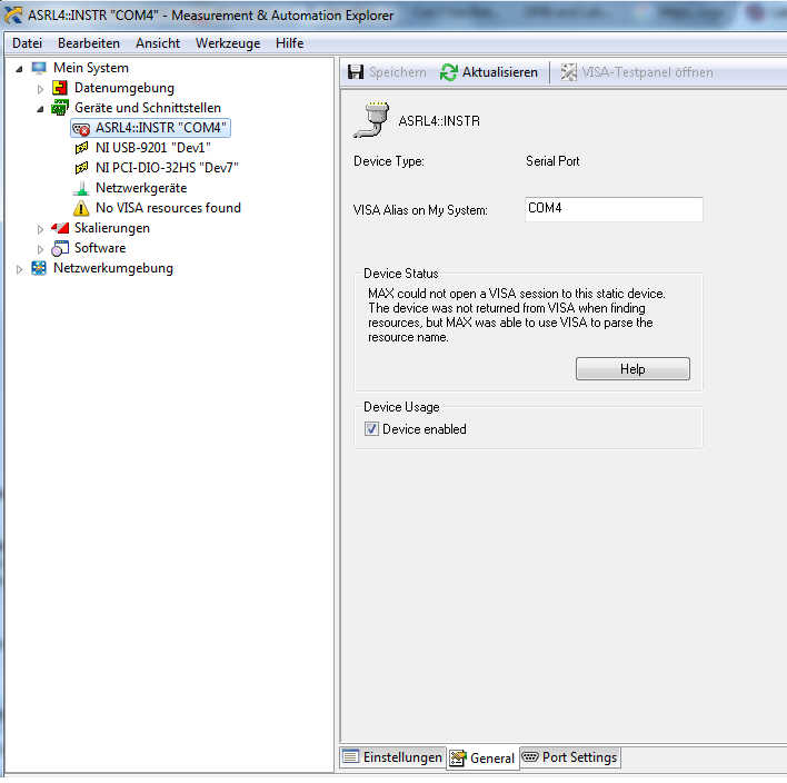

MAX gibt mir folgendes aus:
Und wenn ich links auf "No VISA resource found" klicke:
Zitat:Visa error code:
0xBFFF0011 (VI_ERROR_RSRC_NFOUND)
Description of error:
viFindRsrc returned 0xBFFF0011 (VI_ERROR_RSRC_NFOUND: No matching resources found / no more matches)
Please make sure your instruments are plugged in and their corresponding Passports are enabled. If you are searching for devices on a remote system, please make sure you are using a version of VISA on your local machine that supports remote access and that the VISA server is running on the remote machine.
Possible causes for this error:
1. The Passport that accesses your resource is not enabled.
2. The Passport that accesses your resource could not be loaded.
3. Your resource may not be turned on or plugged in.
Über Keysight IO Interactive kann ich auch nicht über die VISA Resource "ASRL4::INSTR" connecten... :/
Edit: Ups, hab jetzt die VISA Resource "USB0::2391::3864::TW55340544::0::INSTR" benutzt.
* Connected to: USB0::2391::3864::TW55340544::0::INSTR
-> *IDN?
<- Agilent Technologies,U2351A,TW55340544,A.2010.05.27
Warum steht in MAX eine ganz andere VISA Resource? (ASRL4::INSTR)
Das ist alles Neuland für mich. 2hands
Edit2:
Wegen den Possible causes für den Error:
Die Passports (bis auf Tullip) sind alle enabled. Hab den Passport einfach auch mal enabled (auf dem Screenshot fehlt das Häkchen noch), hat nichts geändert.

MAX dient zum Konfigurieren von NI-Hardware und der Verwaltung von anderen (PC-)Resourcen - du könntest bei VISA-Resourcen einen Alias vorgeben…
DAQmx ist der NI-Treiber für NI-Hardware. Punkt.

(15.12.2015 15:34 )m.werle schrieb:  Den UserGuide zum Konfigurieren der Messbox via SCPI hatte ich mir bereits angeschaut. Bin allerdings fälschlicherweise davon ausgegangen, dass ich der Messbox anfangs mit VISA_write.vi einen Befehlssatz mit SCPI-Befehlen schicke, um diese zu konfigurieren, so dass ich anschließend mit DAQmx VIs die Messdatenerfassung umsetzen kann. Blödsinn.
Das ist so nicht ganz korrekt. Es handelt sich gemäss Keysight hier um ein USB-TMC488 Gerät. Das heisst dass der USB Port als virtueller serieller Port im Computer angemeldet wird mit der IEEE488.2 Befehlssyntax. Das bedeutet bei Keysight normalerweise dass das Gerät auch einen SCPI ähnlichen Befehlssatz verwendet.
Also sollte es eben schon möglich sein dieses Gerät mit VISA anzusprechen und normalwerweise sollte MAX sogar im Stande sein dieses Gerät als solches automatisch zu erkennen. Die VISA Resource sollte ungefähr so aussehen: USB::manufacturer ID::model code::serial number[::USB interface number][::INSTR]
