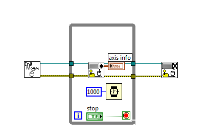

' schrieb:Das funktioniert schon mal super, jedoch habe ich ein Problem damit auszulesen ob der Benutzer mit seinem Mausrad scrollt. Der Ausgang Scrolling verändert sich i-wie nicht Dry
Der ändert sich eigenlich schon, nur etwas schnell.
Bei mir zeigt er z.Bsp. 120 oder -120 an, das hängt wohl damit zusammen wie das Mausrad im System eingestellt ist. (Anz.Zeilen)
Sobald die Position erreicht ist, ist wieder null.
Mit diesem Code, sieht man das ...

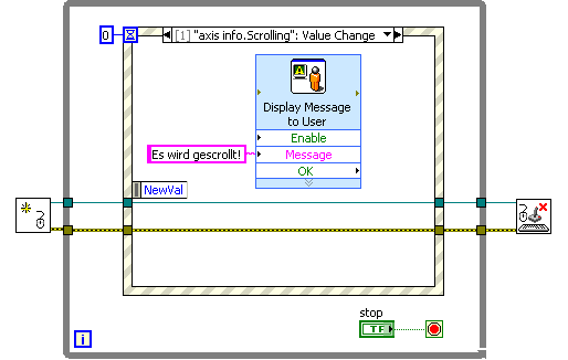

' schrieb:Der ändert sich eigenlich schon, nur etwas schnell.
Ah das is ja mal genial, ich hab schon gedacht meine Maus is kaputt Wink
Kann es sein, dass sich der Wert zu schnell ändert um ihn mit einem Event auszulesen?
Wenn jemand mir noch sagen kann wie ich diese schnelle Werteveränderung auslese der macht mich sehr glücklich Tongue
Ich hab es mal so versucht, leider ohne den gewünschten Erfolg Dry

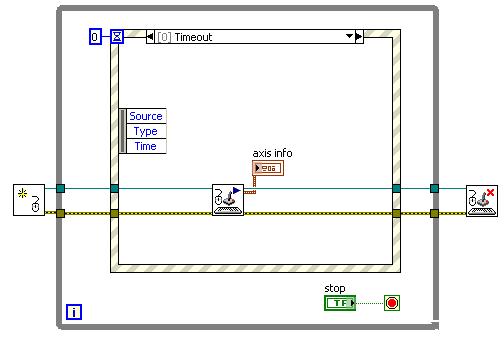

Du kannst, um dich glücklich zu machen, einen Eigenschaftsknoten Wert-Signalisieren anstelle des Controls verwenden.
in etwas so....

Perfekt!!! Du hast mich sehr glücklich gemacht Dais
Es funktioniert nun ohne wenn und aber mit dem auslesen des Events ^_^
