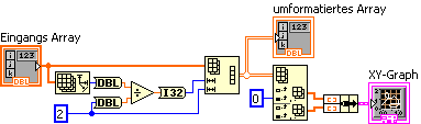

wie bekomme ich denn ein Array aufgeschlüsselt. Ich habe ein 1-dimensionales Array und hab da Wertepaare eingelesen und nun möchte ich diese in x und y-koordinaten trennen, das heißt jeden Wert abwechselnd an x bzw y eines xy-graphen übergeben.
Gruß Steffen
01.04.2009, 13:43
ImExPorty Offline
Beiträge: 572
Registriert seit: Jan 2008
65934
Array aufschlüsseln
Hallo silver,
streiche aufgeschlüsselt, setze umformen:
dann wäre mit:
nachfolgendes möglich:
Lv85_img
Sonstige .vi  Array_umsortieren_LV85.vi (Größe: 15,97 KB / Downloads: 303)
viel Erfolg Top1

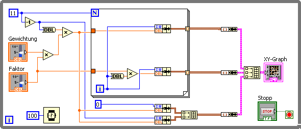

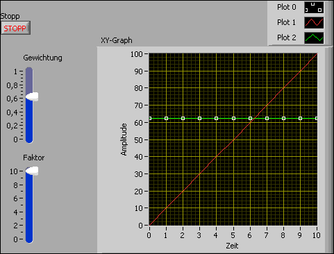

hallo, wie kann ich denn in diesem Fall nach Einlesen und Darstellen der Koordinaten eine weitere Kurve, in meinem Fall eine horizontale Begrenzung nach dem Schema y=4 die ich variabel eingeben möchte, im gleichen Graph darstellen?
MfG
elUltimo
13.05.2009, 21:04
ImExPorty Offline
Beiträge: 572
65934
Array aufschlüsseln
Hallo elUltimo,
z.B:
Lv85_img
Sonstige .vi  elUltimo_Plot_lv85.vi (Größe: 19,96 KB / Downloads: 234)
