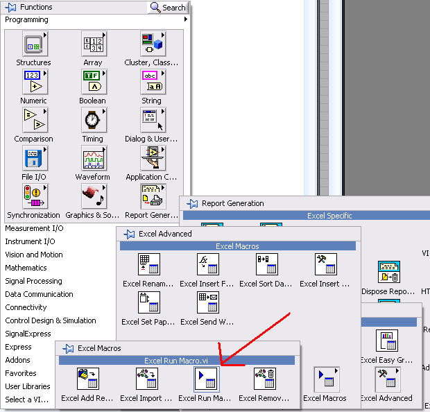

22.01.2009, 13:23
Excel Macro aus LV starten
Da gibt's unter "Report Generation" -> "Excel Specific" -> "Excel Advanced" -> "Excel Macros" das VI "Excel Run Macro.vi". Damit sollte es funktionieren. Ich verwende "Word Run Macro" und da klappt es problemlos.

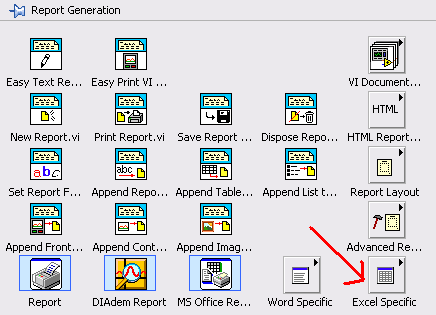

22.01.2009, 14:20
Sieht aus, als ob Du das Toolkit nicht installiert hast.
Hier zum Vergleich:
to top
22.01.2009, 15:52
AxelG. Offline
Beiträge: 11
Registriert seit: Jan 2009
8.0
76297
' schrieb:Sieht aus, als ob Du das Toolkit nicht installiert hast.
Hier zum Vergleich:
[attachment=43911:001.PNG]
[attachment=43912:002.PNG]
Stimmt! Das Toolkit ist eine Ergänzung zu den Report Generation Funktionen und kostet extra. Aber der Macro Aufruf muss doch auch irgendwie zu Fuss machbar sein ohne das Toolkit?!?!?....
