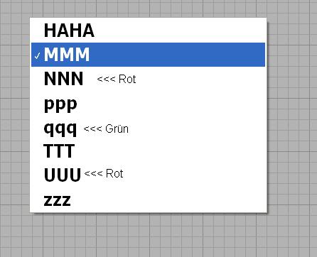

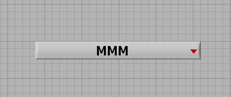

kann mir jemand sagen, wie ich einzelne Zeile unterschiedlich einfärben kann.
Kann mir jemand weiterhelfen ?

Ich würde sagen...gar nicht!

Das wollte ich auch schonmal probieren...
Mit Element anpassen usw. bin ich da nicht weiter gekommen..
Ich habs nicht mal rausbekommen wie ich das komplette Menü
einfärben konnte. Den Ring selbst ist ja kein Problem, aber
das Auswahlmenü musst du glaub ich wirklich hinnehmen wie es ist..

Das Menü kannst du nur global färben: Tools...Options...Colors...Menu Background
Dann ist das aber global so, das heißt alle deine Rings, Menus, etc. haben diese neue Farbe!

Ich würde vorschlagen, du nimmst einen Picture Ring, da kannst du unterschiedliche Bildchen (Text und Hintergrund) hinterlegen. Die Auswahl sieht aber leider nicht so wie beim normalen Ring Element aus.
