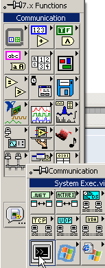

OK, "cacls.exe" habe ich gefunden, aber wo finde ich "Systembefehl ausführen"?!

Blockdiagramm rechter Mausclick.
Konnektivität -> Bibliotheken&Programme
Ich hoffe das ist bei LV7 auch schon dort gewesen.Wink

Wenn ich der OpenG-Implementation der LV7-Menüstruktur glaube, dann findest du System-Exec hier:
MfG, Jens

OK, hab´s jetzt gefunden! Danke Rolleyes

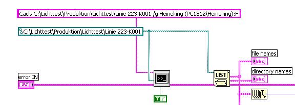

Hallo nochmal,
habe jetzt System Exec.vi eingebaut, aber leider komme ich jetzt schon wieder nicht weiter.
Hab´s mit dem Befehl Cacls probiert (Cacls C:LichttestProduktionLichttestLinie 223-K001 /p Heineking(PC1812Heineking):F) . Nach meinem Verständnis sollten beim user Heineking damit die Zugriffsrechte auf Vollzugriff geändert werden.
Zum Verständnis:
Im o.a. Dateiordner C:LichttestProduktionLichttestLinie 223-K001 befindet sich eine .xls, in die ich etwas hineinschreiben will. Die Zugriffsbeschränkungen sind auf diesen Dateiordner, Unterordner und Dateien gesetzt.

' schrieb:Hab´s mit dem Befehl Cacls probiert (Cacls C:LichttestProduktionLichttestLinie 223-K001 /p Heineking(PC1812Heineking):F) . Nach meinem Verständnis sollten beim user Heineking damit die Zugriffsrechte auf Vollzugriff geändert werden.
Vermutlich musst du den Pfad in "" machen, da er Leerstellen hat.
(Kannst du vorher auch in einem DOS-Fenster üben/testen und wenn es geht in LabVIEW machen)
Aber ich verstehe nicht was du machen möchtest, und vermutlich geht das gar nicht.
Soweit ich das verstanden habe, musst du Berechtigt sein um das Recht zu ändern. (Vollzugriff)
Sonst könnte ja jeder das ändern, und wenn du das hast, kannst du auch schreiben. (wobei bei M$ könnte das durchaus möglich sein Big Grin )
Das Tool ist eher gedacht, anderen Benutzern hinzuzufügen und die Rechte derer zu setzen.
Ich würde dazu das Dateiattribut verwenden, normalerweise ist die Datei Readonly, zum schreiben änderst du auf ReadWrite.
Oder erkläre uns doch mal, wozu du dort ZugriffsRechte vergeben hast?
